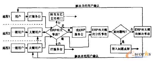

在实践中,应用于ERP系统的事故管理一般有三种流程,如图1所示,不同的公司会根据需要选择不同的流程。 |
图1 事故管理在ERP系统中的三种流程 |
这种流程的优点是该流程和应用于基础设施的流程基本吻合,强调了事故管理流程在整个IT服务管理中的统一性。而缺点则是显而易见的,IT服务台和二线ERP服务台职能重叠,从而延长了ERP功能支持人员对事故的响应时间。 |
流程2:设立关键用户,在流程中跳过IT服务台,由关键用户判断事故是否属于ERP范畴。若是和ERP系统相关,则联系二线ERP服务台,再由二线ERP服务台判断并转发到相关的ERP功能支持组去分析和提供事故的解决方案,流程2显然是流程1的改进版,取消了IT服务台,从而一定程度上加快了响应时间。但关键用户和二线ERP功能支持组之间依然没有直接对话,从而影响了关键用户和ERP功能支持人员的直接互动。 |
流程3:设立关键用户,在流程中跳过TT服务台,不再设立二线ERP服务台,由关键用户判断事故是否属于ERP范畴。若是和ERP系统相关,则直接联系相关的ERP功能支持组,由该ERP功能支持组去分析和提供事故的解决方案。 |
无疑,流程3是最为快捷有效的,也最适合ERP应用系统的特点和业务要求,充分发挥了关键用户的作用。许多对ERP系统的时效性和依赖度比较高的行业普遍采用这种流程。 |
本文以流程3为基础讲述应用于ERP系统的事故管理流程的最佳实践及应用特点。 |

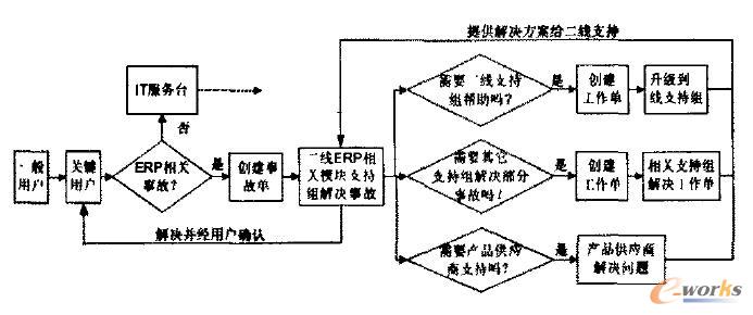

由于ERP系统与业务运作紧密相关,为提高IT部门的响应速度和与用户的沟通效率,协调IT内部各支持部门的合作,应用在大型跨国公司ERP系统中的事故管理最佳实践流程如图2所示,它是前面提到的流程3的具体化。该流程具有下列特点: |

A.充分发挥关键用户的作用 |
在用户中设置关键用户,一般用户在碰到ERP方面的问题时,先求助于关键用户,若关键用户解决不了,则由关键用户直接在IT服务管理系统中登记一个事故单,然后直接转到相关的二线IT ERP支持组。一般用户不直接联系ERP支持组。 |
在这里关键用户起着一线支持的作用,他们不仅能回答诸如如何操作系统等和培训相关的问题,还能帮助IT部门解决简单的ERF相关的常见事故或是更快地判断事故类别并向相关的ERP支持组寻求帮助。可以说关键用户不仅是一般用户和ERP支持人员间的桥梁,而且帮助IT部门解决了一些常见问题从而使IT部门能更好地集中精力处理复杂的事故。 |
流程1:采用传统的事故管理流程,即用户向IT服务台寻求帮助,IT服务台判断事故的类别,若是和ERP系统相关,则转发到二线ERP服务台,再由二线ERP服务台判断并转发到相关的ERP功能支持组去分析和提供事故的解决方案。设立二线ERP服务台的原因是因为ERP系统的复杂性使得普通的IT服务台难以准确判断某一事故该由哪个ERP功能支持组去负责解决。 |

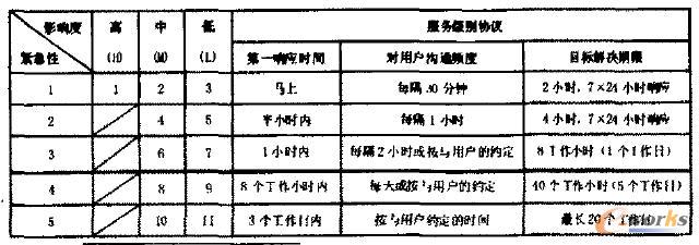

C.事故的影响度和紧急性的判断以及事故优先级划分 |
事故的影响度和紧急性是事故的基本属性。紧急性指的是业务或用户可接受的解决事故的耽搁时间,它直接和SLA相关。影响度由该事故对业务的影响程度决定,亦即事故可能或已经引起对所约定或期望的服务水平造成的偏离程度。事故的优先级取决于事故的紧急性和对业务的影响度,它决定事故处理的先后次序。 |
紧急性的级别可以根据公司的业务需求来定义,一般可分为五个级别,每个级别定义解决事故的目标期限、对事故的第一响应时间和对用户的沟通频度等服务级别协议。影响度则一般分为高中低**。由紧急性和影响度组成的优先级矩阵如表1左边部分所示,表1右边部分为简化的服务级别协议。 |
表3 事故的优先级矩阵及服务级别协议 |
表3中带斜线部分的组合不存在,优先级I(组合H/l)是最高的优先级,优先级2,4,5(组合M/l ,M/2, L/2)是高级别的优先级,它们都需要PT相关服务部门做出7x24小时的全天候响应。优先级6-II(M/3,L/3, M/4,L/4, M/5,L/5)是正常的服务模式。优先级3(Il1)是一个特殊的优先级,一般仅为公司VIP成员而设。从表1中可以看到,紧急性决定事故解决的目标期限,影响度决定了解决紧急性相同的事故的先后次序。 |
