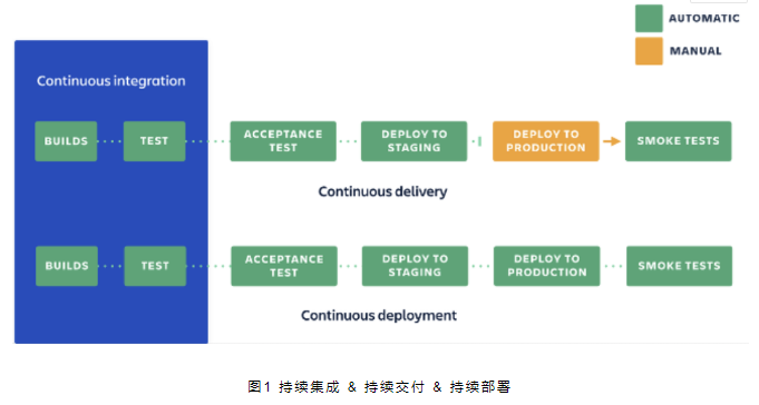

  • CI(Continuous Integration)持续集成,是把代码变更自动集成到主干的一种实践。CI的出现解决了集成地狱的问题,让产品可以快速迭代,同时还能保持高质量。它的核心措施是,代码集成到主干之前,必须通过一系列自动化测试,比如编译、单元测试、lint、代码风格检查。
  • CD包括持续交付和持续部署。持续交付(Continuous Delivery)指的是团队自动地、频繁地、可预测地交付高质量软件版本的过程,可以看做持续集成的下一个阶段,强调的是无论代码怎么更新,软件都是随时可以交付的;持续部署(continuous deployment)更强调的是使用自动化测试来保证变更的正确性和稳定性,以便在测试通过后立即部署,是持续交付的更进一步。二者的区别是,持续交付需要人为介入,需要确保可以部署到生产环境时,才去进行部署。

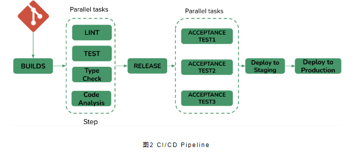

CI/CD Pipeline是软件开发过程中避免浪费的一种实践,展现了从代码提交、构建、部署、测试到发布的整个过程,为团队提供可视化和及时反馈。Pipeline推荐的实施方式是,把软件部署的过程分为不同的阶段(Stage),其中任务(Step)在每个阶段中运行。 在同一阶段,可以并行执行任务,帮助快速反馈,只有一个阶段中所有任务都通过时,下一阶段的任务才可以启动。比如图中,从git push到deploy to production的整个流程,就是一条CD Pipeline。可以利用Pipeline工具,如Jenkins、Buildkite、Bamboo,来帮助我们更方便的实施CI/CD。

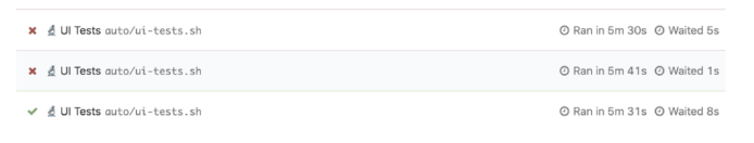

2.3 执行结果不稳定
图3 执行多次结果不稳定
反模式 构建相同代码的Pipeline运行多次,得到结果不同。比如,基于同一代码基线,一条Pipeline构建了5次,只有最后一次通过了。 原因 出现执行结果不稳定的原因也多种多样,比如测试用例的实现不合理,导致测试结果时过时不过;代码中使用了不可靠的依赖源,比如来自国外的依赖源,下载依赖经常超时;由或是在Pipeline运行过程中没有合理设计各个阶段,导致有些任务同时运行冲突了。 影响 Pipeline作为代码发布的最后一道防火墙,最基本的特性是幂等性,即在一个相同的代码基线,执行Pipeline的任意任务,不管是10次、100次,得到的结果都相同。Pipeline不稳定会直接导致代码的部署速率降低。更重要的是,影响开发人员对Pipeline的信任。如果不稳定Pipeline不及时解决,慢慢这条Pipeline会失去维护,开发最后会转向手工部署。 解决 要构建幂等的、可靠的Pipeline,就要分析这些不稳定因素出现的原因。
  • 提升测试的稳定性,比如用mock替代不稳定的源。
  • 采用Pipeline的重试功能,或者采用稳定的镜像源,或者提前构建好基础镜像。
  • 引入Pipeline的插件保证任务不会并行执行。

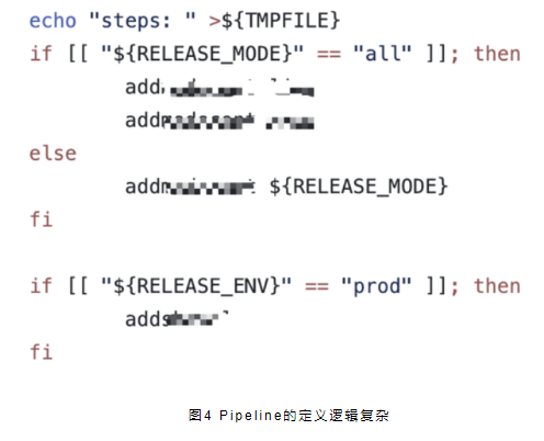

反模式 Pipeline的定义包含了太多的逻辑,复杂难懂。只有在一条Pipeline运行起来才能知道这里会运行哪些步骤,会将这个版本部署到哪些环境。 原因 Pipeline的代码不够整洁。有人认为Pipeline只是给CI工具提供的,就随意编写,认为能完成指定的工作就够了。 影响 Pipeline的复杂性,会直接提升学习成本。如果想重复执行上一次构建,会花费较长时间。 解决 Pipeline的代码要简洁,把复杂性放在部署脚本或代码侧。通过每个阶段的的标题可以直接了解所要执行的任务。如果存在很多相同的逻辑,可以通过开发Pipeline的Plugin来简化配置。 2.6 耦合太高

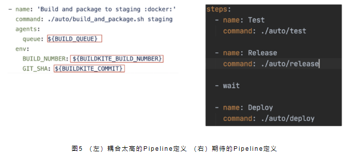

反模式 Pipeline跟运行它的CI工具紧密耦合,以至于无法在本地重复相同的步骤。表现可能多种多样:
  • Pipeline的定义跟构建工具紧密耦合,包含了Pipeline工具特有的参数以及CLI命令。比如在配置中使用BUILDKITE_BUILD_NUMBER,BUILDKITE_QUEUE等等。结果就是本地运行的方式或结果和Pipeline上运行的方式以及结果不一致。
  • 在Pipeline的任务中写了一大段脚本,或者直接使用命令加上一堆参数,以至于在本地想跑测试需要在Pipeline的配置中找命令并且在本地粘贴。
  • 不做环境隔离, 测试,编译,部署等都依赖于运行时环境。可能出现Pipeline 因依赖的软件/库等版本不一致而导致的不一致的情况,通常还很难排查。
影响 因为本地不方便调试,所变更的失败概率会大大增加。如果变更用来修复一个Bug,由于不做环境隔离,会导致故障修复周期拉长。 解决 Pipeline的每个step都用脚本封装起来,脚本里不使用Pipeline工具特有的参数,并且保证本地运行时和Pipeline上保持一致。 2.7 僵尸Pipeline
