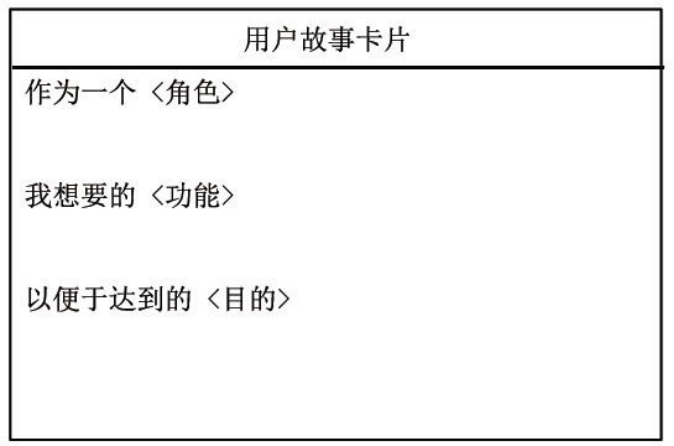

用户故事的模板如图8-15所示。一般来说,用户故事包含三个要素。
  • 角色:谁要使用这个功能。
  • 功能:需要完成什么样的功能。
  • 目的:这个功能可以达到什么目的。
图8-15用户故事的模板

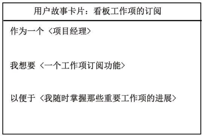

图8-16是我做过的电子看板工具产品的一个用户故事的例子。
图8-16用户故事示例图
