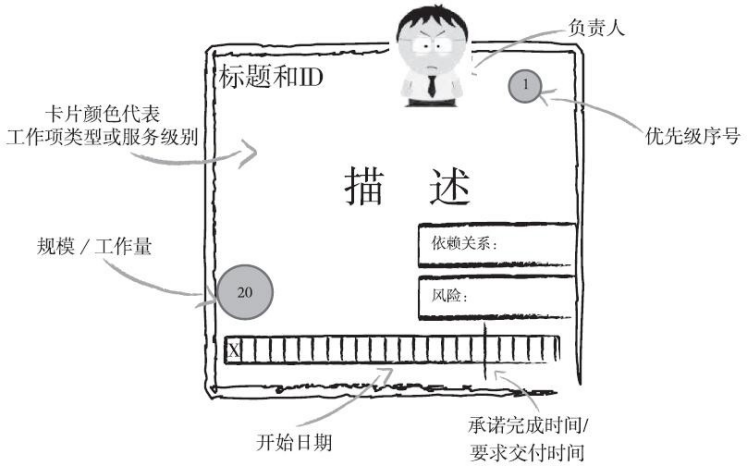

在看板上将工作项用卡片的方式可视化。卡片的设计要遵循“足够好”的原则,即卡片对工作项的状态和风险的呈现有一目了然的效果,足以让团队依据卡片的信息做决策。如图7-12所示,工作项卡片可视化的信息一般会包含这些内容。
图7-12工作项卡片模板

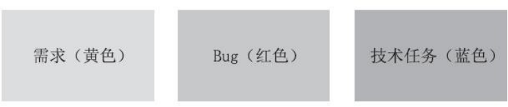

1.工作项类型或服务级别
不同类型或者不同服务级别的工作项需用不同的颜色标识,以便于区分。要达到的效果是,当团队站在看板前,不需要猜测或询问某个卡片代表的含义。例如,团队在建立看板的时候可以这样约定(如图7-13所示)。
图7-13工作项的颜色定义
2.标题与ID
每个工作项卡片都需要有个标题,用一句话来描述卡片。如果团队用电子系统管理工作项,每个卡片上一般还会有一个ID号,作为卡片在电子系统里的唯一编号。
3.负责人
团队可用其喜欢的方式将责任人可视化。很多团队在卡片上直接写上负责人的名字,这样做不直观,大家需要走近看板并将卡片拿到手里才能看清负责人的名字。而且,如果要改变责任人,则需要修改卡片上责任人的名字。
一个灵活的小窍门是用磁贴标识负责人,将名字写在磁贴上,而磁贴可以自由移动到任何卡片上。
还有一种方法是“阿凡达”可视化方法,即用“替身”图片代表某个人。这种方法让看板变得生动、有趣,有助于营造轻松活泼的工作氛围。
