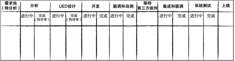

将价值流映射图(如图7-1所示)作为输入,就可以设计出工作项需要流经的看板的列,如图7-10所示。
图7-10设计看板的列
需要注意的是,每列分为“进行中”和“完成”两个子列。“完成”列是为下游准备输入的“等待”列。
没有子列的看板
很多团队设计的看板没有区分“进行中”和“完成”两个子列。在这样的看板里,当上游处理完一个工作项后,便将其直接推到下游。因此,工作项从上游的“进行中”列直接流到了下游的“进行中”列,这样的看板不是拉动式生产,而是典型的推动式生产。严格地说,这样的看板不是看板。
为什么一定要在看板上设置“进行中”和“完成”两个子列呢?因为“完成”列给下游一个指示信号,提示上游工作已经完成,可以拉动并开始下游的工作。
