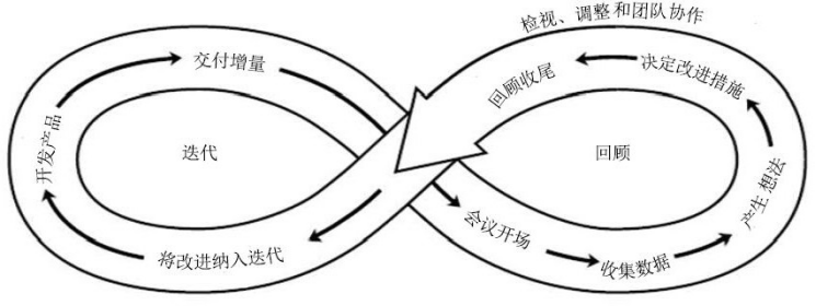

Sprint回顾会议与迭代的关系,以及Sprint回顾会议的步骤,如图6-12所示。
图6-12回顾与迭代的关系及回顾步骤

Sprint回顾会议的步骤如下。
第一步:开场
ScrumMaster在Sprint回顾会议的开场,需要覆盖以下内容:
  • 介绍会议的目标和原则,以及回顾的工作协议;
  • 介绍会议议程;
  • 介绍回顾会以什么方式开展,回顾的范围是什么;
  • 最重要的是,要创造一个开诚布公的场域。

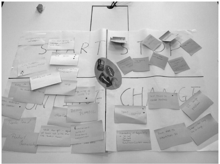

图6-13所示的回顾方法采用的是SSCC(Start-Stop-Continue-Chang)框架,分成如下四个部分。
  • Start:哪些实践应该开始尝试。
  • Stop:哪些问题或者实践应该立即停止。
  • Continue:哪些现有的实践应该继续保持。
  • Change:哪些情况应该改变。
图6-13SSCC框架示例
为避免思绪被他人影响,每个提议用一张报事贴书写,然后放到相应的区域。不出意外的话,经过这一步,团队会形成很多改进建议。
但是也有意外的情况发生,团队写不出什么东西来。比如,一个6个人的团队,一共只写了3张报事贴,连框架都填不满。这种团队一般是那种被管理层和公司的体制压抑得太久,员工失去了主动反映问题的习惯,或者是对公司的改变彻底不抱有希望,所以就算有主意也懒得提了。这时候,ScrumMaster需要有耐心,让团队逐渐打开思路。刚开始的时候,ScrumMaster可以设置一个下限,比如,每个人最少写两条意见,时间可以适当长一点,给大家足够的思考时间。随着每个Sprint都有改进措施落地执行,团队会重拾希望,思路也会逐渐打开。
