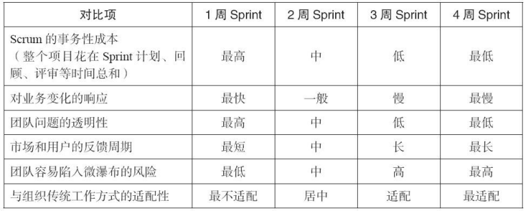

现在使用2周长度的Sprint的团队比较多。为什么大家喜欢选择2周的长度呢?表6-2对不同长度的Sprint进行了对比。
表6-2不同长度的Sprint
从表6-2可以看出,不同的Sprint长度,没有绝对的好与坏。由于2周的Sprint长度在各个维度处于居中的位置,所以相对而言,选择此长度,更利于团队即时发现问题并对Sprint长度进行再调整。
