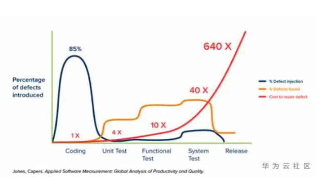

其实,这并不能把问题归结到部署流水线身上(无辜躺枪),借助流水线的快速发布,只是将问题更早的 出来,其归根结底上,问题还是出在质量上。 那么,我们就不得不谈到——质量内建。 戴明(William Edwards Deming)曾提出“问题发现得越早,修复的成本越低”,有数据指出85%的缺陷都是在代码编码阶段引入的,然而大部分的缺陷并不是在编码的时候发现的,而是在之后的测试阶段发现的,甚至是已经上线后。而且随着越往后发现缺陷,修复的成本也越高。
按照STICKYMINDS网站上上的一篇名为The Shift-Left Approach to Software Testing的文章中所给出的(如上图),假如在编码阶段发现的缺陷只需要1分钟就能解决,那么单元测试阶段需要4分钟,功能测试阶段需要10分钟,系统测试阶段需要40分钟,而到了上线之后再发现可能就需要640分钟来修复,这可以说是很难让人接受的,所以质量内建是至关重要的。在质量问题上,当然离不了我们老生常谈的开发阶段的编码规范、重构、检视等活动,这里不做叙述。

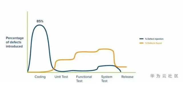

如上面所提到了,在开发完成后,越到生命周期的后面修复的成本越高。那么基于这样的情况,测试应该尽早的开始。在传统的开发周期中,问题都在什么时候发现的呢?如下图所示:
可以看到传统模式下,问题很少会在开发阶段发现,而现在提出的测试左移,就是在要在开发阶段尽可能的发现更多的问题,而避免问题被发现在之后的阶段。
