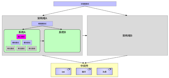

一、测试分层
自动化测试自然会采取分层策略,如下图所示:
在一个系统内,自动化测试一般分单元测试、模块测试和接口测试。 1.1 单元测试 目前我的应用代码基本都是基于Spring框架面向接口这种编程模式,单元测试已被弱化。单元测试的要求基本上是单个类单个方法的测试,在我们当前模式下,编写成本太高。当然,如果是一个工具或者一段比较内聚而又复杂的逻辑(例如算法逻辑),还是应该使用单元测试来保障逻辑的正确性。 1.2 模块测试 在系统比较大、模块比较多的情况下,可以建立模块测试层,保障各模块功能的正确性。不过当前的系统发展趋势是微服务架构,因此模块测试层并非十分必要,可以通过接口测试层来覆盖。 1.3 接口测试 个人觉得准确来说应该叫入口测试,这一层是从系统入口出发进行集成测试。应用入口通常是HSF(一个分布式RPC服务框架)服务,消息,定时任务。作为开发,测试手段千万条,接口测试不可少。在我们应用的接口测试有效且覆盖完整的情况下,不仅能保障我们新功能的开发质量,还能让我们在修改功能逻辑的时候有回归的能力,同时这也是我们做代码重构的前提。同时,易测性也是代码结构合理的一个指标,如果发现一段代码编写测试脚本困难或者无法测试,那就说明当前代码结构不合理需要重构。接下来,我将主要谈一谈接口测试的有效性。

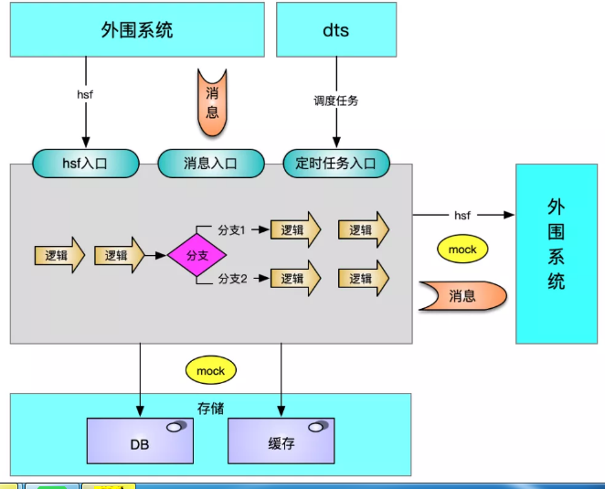

以上的基本原则应适用于所有层的自动化测试用例,在编写接口测试时,除了上面这些原则,还有其他原则需要遵守,先看一张图:
从系统角度来分析入口调用,以HSF服务为例:
  • 外围系统调用由我们系统提供的服务。
  • 系统执行了一堆代码逻辑,其中包含有分支逻辑。
  • 系统执行过程中依赖外部HSF服务,进行了调用,并得到了返回值。
  • 系统执行过程中依赖DB查询或者落地了数据,依赖缓存查询或者落地了数据。
  • 系统执行过程中对外发送了消息。
  • 给上游系统返回HSF执行结果。
有效接口测试的关键原则是要覆盖所有入口、mock所有依赖、校验执行过程中所留下的痕迹,总结如下:
  • 入口覆盖:接口测试用例必须覆盖HSF服务入口、消息入口、定时任务入口。
  • 依赖mock:在基本原则中,有可重复这个原则,即接口测试不能受环境依赖,需要mock掉对外依赖。但对于db依赖,不建议完全mock掉,一方面mock成本高,另外可能覆盖不到sql和表约束逻辑。
  • 校验完整:有效的接口测试,应该具备完整的校验,没有校验的接口测试是没有意义的。只要执行过程中,留下的痕迹对业务有影响,都要进行完整校验,方能保障接口测试的有效性。
  • HSF接口返回值校验:按照场景和接口约定进行HSF返回参数校验。
  • DB校验:校验落地数据的正确性。
  • 缓存校验:校验存入缓存中数据的正确性。
  • HSF依赖入参校验:通过mock工具获得依赖HSF调用的入参,进行入参校验。
  • 消息校验:通过mock工具获得发送的消息对象,进行消息体校验。
