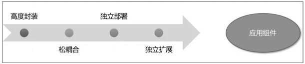

首先,我们来看看微服务的定义:微服务是一个界限明确、高度封装、松耦合、可以独立部署和独立扩展的服务应用组件。如图所示。微服务架构基于 SOA 和领域驱动设计(DDD)构建,其主要目的包含以下三个方面:开发的敏捷性、部署的便利性及明确的可扩展性。

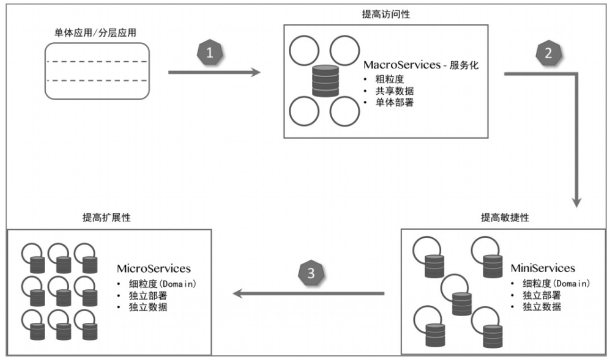

  • 综上所述,我们建议微服务的演进线路如图所示。
  • 从单体应用或者传统分层架构的应用向服务化过渡,通过封装和组合等方式提供对外发布接口的能力,从而提升应用的可访问性。
  • 通过重构将 Domain-Level(领域层面)的功能模块转变为可以独立部署的服务,从而提升整个应用的敏捷性。我们将这种可独立部署的服务称为 MiniService,其粒度比微服务粗,因而抽象难度比较低,但是也能在一定程度上获得微服务所带来的敏捷性提升的好处,但是对 DevOps 的基础设施等要求没有微服务高,因此建议没有微服务经验的团队可以从 MiniService 开始尝试。
  • 通过 Feature-Level(特性层面)的抽象,根据单一职责原则将 MiniService 拆分成微服务,从而获得更高的扩展性和敏捷性。

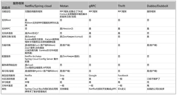

我们比较了可能用到的一些开源服务框架,并对它们的功能点进行了评估,如图所示。
由于之前团队采用 RESTEasy + Spring Boot 的方式实现服务,不希望对现有的系统和产品产生太大的影响,因此决定服务框架首先需要支持 REST 服务,又由于 Netflix 提供了比较全面的解决方案,并且 Spring Cloud 在遵循 cloud-native 原则的基础上对 Netflix 进行了比较友好的封装,因此初步的结论是可以基于 Spring Cloud 进行二次开发,封装我们自己的微服务框架。经过半年的实践,我们发现 Netflix 技术栈的思想不错,但是很多实现并不是特别完美,例如:

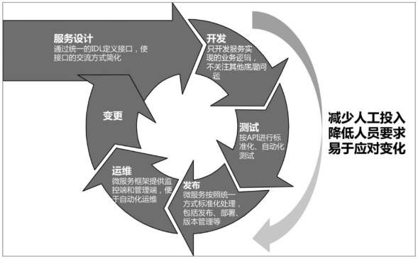

融数数据微服务架构的整体设计思想如图所示。
该设计思想的具体说明如下。
  • 面向运维的设计,配合 DevOps 平台,提供服务生命周期管理及易于被监控的能力。
  • 面向开发者,合理封装。开发者无须了解 gRPC 的具体实现。
  • 基于 IDL 的契约优先的开发方式。
  • 提供完善的测试框架和 Mock 工具。
  • 提供完善的易于监控的能力。

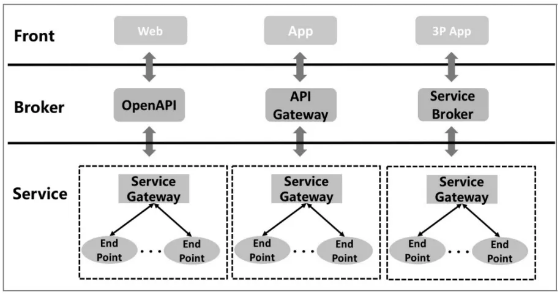

四、总体架构
融数数据微服务总体架构(Graeae)如图所示。

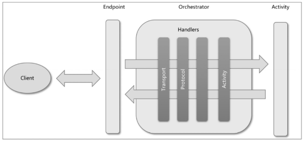

4.2 具体实现服务提供者 Endpoint 基于责任链模式(如图所示)对 gRPC 进行封装,对屏蔽了 gRPC 框架的事件驱动采用同步调用方式,方便业务迁移。
Endpoint 封装了脚手架工具,提供基于 ProtoBuf 的 IDL 接口定义语言,使用契约优先的方式定义服务,并可以自动生产服务端和客户端的代码框架。代码优先意味着实现简单,能够快速执行。问题也很明显,可能和某个具体语言绑定,面对多语言环境,其打通成本较高。契约优先的中立性提供了一个中间桥梁,让面向多语言成为了可能,基于契约的元信息为后续治理和演进提供了入口点。缺点是需要引入契约语言的学习,并与多语言进行适配。Endpoint 采用生命周期自管理的方式,提供容器化的生命周期管理 API 和相应的 SPI,方便扩展及与 DevOps 工具结合。外部管理(如 Tomcat)让用户不用关注自身的起始、消亡,但带来的不足是对生命周期的管理相对减弱、部署的依赖管理扩散。进程自治可以加强其对自身生命周期的管理,高内聚,不将依赖扩散。在一定程度上能够带来部署的便利及不同部署环境的适应性(如云环境)。为优雅关闭提供切入点,进一步增强对系统的可控性。从对环境适应性和对生命周期的管理能力考虑,进程自治有着不可忽略的优势。Endpoint 将配置与代码分离,提供多种方式的配置覆盖能力,使得改变配置无须重新部署。配置和代码一起进行的优点是使开发变得简单,但不足也很明显,即面对不同的环境需要部署多套代码,复杂度增加。配置和代码分离后的优点是真正做到了只部署一套代码。配置信息按环境独立配置,不受环境制约,可随时调整。集成 Spring Boot,提供自定义注解方式,能够快速启动服务,方便开发。

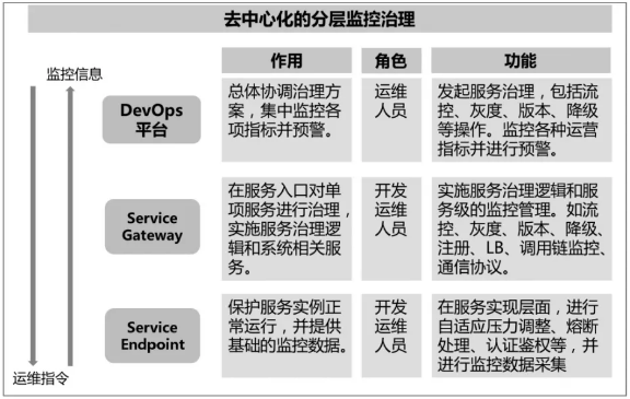

利用 Proxy 部署和设置服务治理端点,进行分层治理,如图所示。

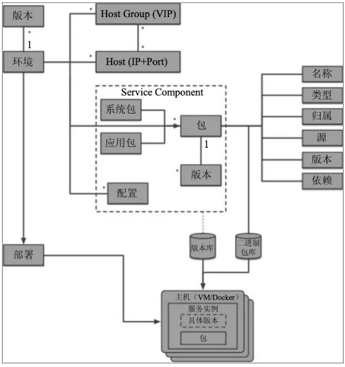

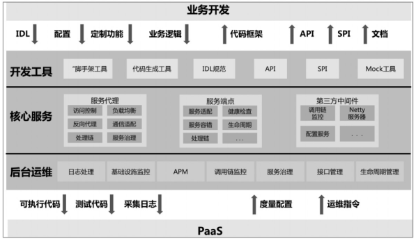

融数数据 DevOps 体系主要解决的问题是有效地识别和管理元数据,以便高效、自动化、高质量地将系统动态组装并运行起来,该体系架构如图所示。
下面结合图对 DevOps 体系做几点说明。
  • 抽象了部署的最小单元——包。
  • 每个微服务都是由包及其配置组成的,前面提到,服务框架做了代码和配置分离,因此这里可以将包和包的配置分离,提供运维便利性。

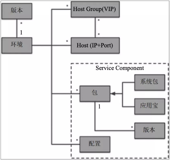

  • 逻辑环境包括了微服务、微服务配置及运行微服务所依赖的 Host 或者 Host Group。
  • 版本化逻辑环境,方便回滚。
该体系中的服务组件=(可运行代码 + 配置)&(依赖 + 配置)&(基础设施 + 配置),如图所示。

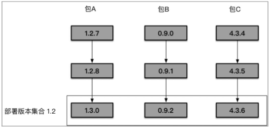

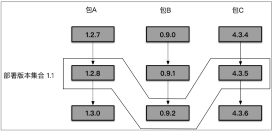

从部署的角度讲,无论包还是包的集合(往往是组成一个独立业务域的独立功能)都需要依靠版本才能进行整体部署,可以部署在不同的逻辑环境上,也可以部署在同一个逻辑环境上,如图所示。

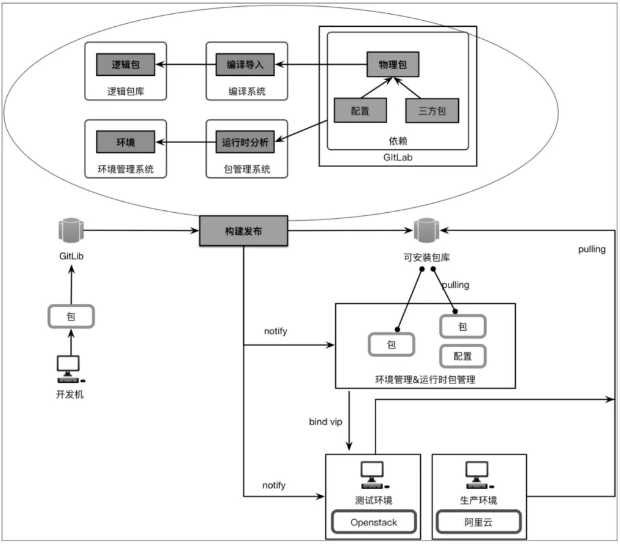

六、DevOps 平台总体架构
DevOps 平台通过构建平台将代码编译成物理二进制包,再使用元数据对这个二进制物理包进行描述,形成逻辑包,且将部署、依赖和二进制包本身的元数据统一存储到元数据服务中,最终通过统一环境管理平台读取元数据,按需拉取相应的逻辑包对应的物理包,放置到目标环境的相应目录下。之后通过进程管理调用相应的服务启动相关微服务,在部署的过程中,由逻辑环境管理绑定 VIP 到微服务的 Proxy 上,将信息注册到 service inventory 服务上,这样 Proxy 和服务 Endpoint 等的运行时信息(例如 IP、端口、版本等)就可以被收集到 service inventory 服务上。 在真正调用服务时通过内建的 Zipkin 可以收集服务调用链的情况,并同 inventory 服务的元数据信息进行匹配,便可以准确地知道服务调用的关系,从而达到真正的分布式治理;而客户端调用只需要知道服务所在的逻辑环境信息就可以自动完成服务寻址,这个服务地址就是 Proxy 绑定的 VIP 地址,从而简化客户端调用。DevOps平台要做的就是保证 Proxy 的健壮性,由于 Proxy 只是简单的反向代理,不存储服务状态,因此只需要做故障漂移就可以了,如图所示。

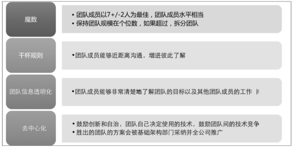

要想成功地实施微服务架构,仅仅有服务框架、开发平台及 DevOps 平台是不够的,组织和文化也需要适应微服务的需求。根据康威定律,架构由组织决定,因此需要对团队的文化及组织划分结构进行调整。 融数根据 two-pizza team 的原则,按照业务来划分研发团队,建立全栈小团队,从而提高沟通效率、降低沟通成本,具体的团队策略如图所示。
将团队切分后,我们按照业务线对组织进行架构规划,以便技术团队能够专注于解决对应业务问题(业务驱动,或者说业务优先)。这时,团队内部的设计决策将在团队内部消化,因为团队的规模已经是 7+/-2 人的量级,因此一般情况下不会对于团队内成员来说过于复杂的工作。但团队增多后,团队的协调将是一个问题,因此微服务从技术上帮助团队将负责的系统解耦,而计划流程会帮助团队在工作安排上找到合理的步骤。那么,虽然当一个大的业务被分解到各个小团队时,还是会有跨团队的设计工作,但是以上两点是要严格执行的。技术团队和业务团队的合作并非经由上层协调,双方的主要沟通都是团队之间直接进行水平沟通,也就是说,在底层的团队之间,需求、问题和日常交流都直接由业务团队反馈给技术团队的经理,而解决问题时容许业务团队直接接触开发人员,如图所示。我们在团队中强调以结果为导向的工作方式,如图所示。
团队成员要有主人翁意识。团队的利益就是个人的利益,团队的成功才是个人的成功,团队成员之间要相互帮助和补位,不允许存在“事不关己,高高挂起”的情况出现。

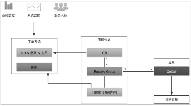

在团队中,成员可以发表意见,也可以抱怨,但是不能只停留在语言层面,大家需要行动起来,找到解决问题的方法;我们希望每个开发人员都参与架构设计,而不是仅由架构师决定;我们还强调不要过度设计,鼓励通过抽象和简化解决问题,当然也鼓励引入新技术,但前提是能够有足够的掌控力而且不影响系统稳定。软件工程师负责需求调研、设计、开发、测试、部署、维护、监控、功能升级等一系列的工作,也就是说软件工程师负责应用或者服务的全生命周期的所有工作。运维是团队成员的第一要务。在强大的自动化运维工具的支撑下,软件工程师必须负责服务或者应用的 SLA。在团队中引入 oncall 机制,强调保障处理及时性,并引入卓越运维的思想,用数据统计每个团队的线上故障、解决及时性,并逐步要求故障数量递减,通过强大的数据支持保证团队解决问题的 SLA,并逐步改善软件质量。
