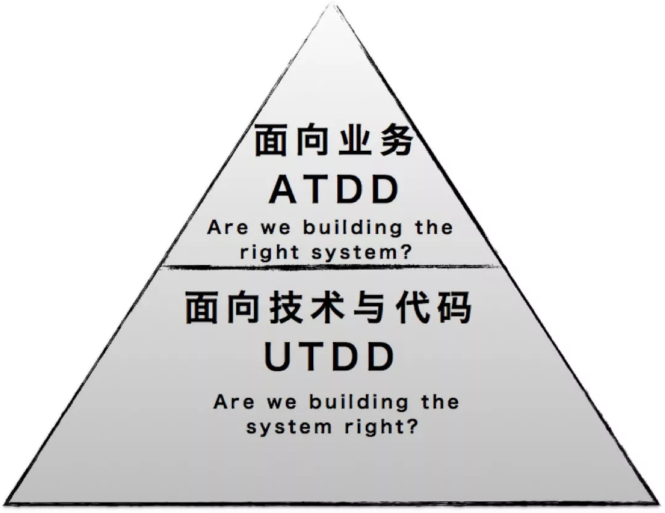

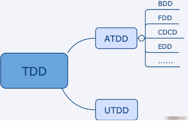

所以 TDD 是包含两部分:ATDD 与 UTDD。
  • ATDD(Acceptance Test Driven Development):验收驱动测试开发,首先 BA 或者 QA 编写验收测试用例,然后 Dev 通过验收测试来理解需求和验收条件,并编写实现代码直到验收测试用例通过。
由于验收方法和类型也是多种多样的,所以根据验收方法和类型的不同,ATDD 其实是包含 BDD(Behavior Driven Development)、EDD(Example Driven Development),FDD(Feature Driven Development)、CDCD(Consumer Driven Contract Development)等各种的实践方法。比如以软件的行为为验收标准,这个是 BDD;如果以特定的实例数据为验收标准,这个是 EDD;如果以 Web Service API 消费者提出 API 契约来驱动 API 提供者开发 API,这个是 CDCD 等。所以 ATDD 的具体实现需要结合项目的实际情况来选用适合的验收测试方法与类型。
  • UTDD(Unit Test Driven Development):单元驱动测试开发,首先 Dev 编写单元测试用例,然后编写实现代码直到单元测试通过。这个就是现在很多人所谓的 TDD、实践的 TDD、喜欢的 TDD、抱怨的 TDD,但是它却只是真正意义上 TDD 的一部分而已。

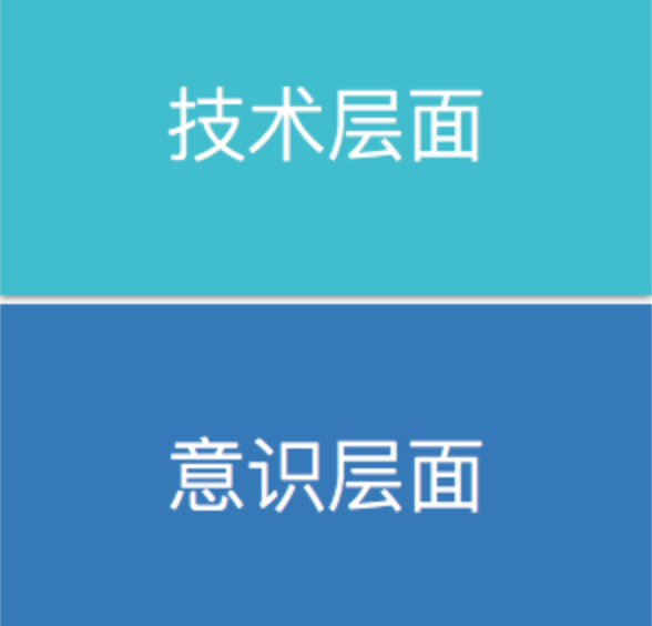

现在还有非常多软件工程师在质疑 TDD 的可行性,比如太难不会、成本太高无法推动、意义不是很大等,但是他们却一直都在做着 TDD,只不过没有意识到而已,这便是“不识庐山真面目,只缘身在此山中”。 TDD 的实施一般分为思维层面和技术层面。一般来说,思维层面上的实施成本较低、容易接受,但是缺点很多,比如难以传递、难以持续获得快速反馈等;而技术层面上的实施一般成本较高、不容易被人接受,但是优点更多,比如可以获得快速反馈、更容易传递和协作等。而现实世界中 TDD 的实施一般分为三个阶段,即无意识的 TDD、被动通过技术实现的 TDD、以及有意识和主动通过技术实现的 TDD。 第一阶段:无意识的 TDD 对于软件开发人员,当他们拿到一个新的软件需求时,首先会思考如何实现,其中包括当前软件架构、业务分解、实现设计、代码分层、代码实现等。然后通过思考和设计所得到的产出物来驱动代码实现,进而在代码实现中会思考如何通过一个或多个函数或者算法来实现业务逻辑。所以软件系统的实现要先通过意识层面的思考,再进行技术层面的工作。

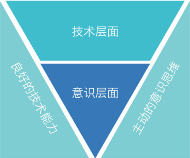

第二阶段:被动通过技术实现 TDD 当有一部分软件工程师意识到了 TDD 的意义和普遍存在性之后,就开始准备解决思维上的 TDD 的缺点。而解决这些问题的方法就是在技术层面上用代码来实现 TDD,用明确的代码来协助和规范开发人员的测试驱动开发行为,来度量他对业务逻辑以及代码实现的理解度。通过将他的理解传递给以后的维护人员,让他的理解能重复被使用,以及和其他人协作开发。但是现实中很多开发人员的认识不足以及技术能力不够,就算管理层支持并且主动推动 TDD,最终由于开发人员设计和选取的测试用例合理性很差,导致驱动出来的代码有效性差,测试用例无法体现出 SBE(Specification by example)导致易读性差,对于自动化测试框架和测试编写不熟悉导致开发速度很慢等,往往是被动的在技术层面上去实现 TDD,所以出现了各种怨言,各种抵触,进而导致技术层面上的 TDD 很难以大规模实施。由于意识层面上的难易程度和工作量都比技术层面上相对较小,所以前者实施起来相对容易一些,而后者则相对较难,所以如果通过了各种手段强行实施 TDD,而没有主动去摆正做 TDD 的意识,甚至没有足够的技术能力,那么这样的 TDD 就是一个倒三角,非常容易倒塌。
TDD 倒三角
所以,如果不希望技术层面上的 TDD 随时倒塌,就需要把这个倒三角补全,才能更好的、长久的实施 TDD。 第三阶段:有意识和主动通过技术实现 TDD 为了大规模以及有效的实施 TDD,首先要突破思维意识的局限,认识到 TDD 的普遍存在性和适用性,不要害怕和排斥 TDD 这种思维和开发模式。其次要主动学习,并刻意练习 TDD 的技术实现,提升自己的技术能力,从而在技术层面能更容易的实现 TDD,摆脱被动 TDD 的困境。其中学习的方法包括阅读 TDD 相关的书籍和文章,书籍包括《测试驱动开发》、《重构》、《BDD In Action》以及《系统思考》等,从而充分理解 TDD 优点和局限。对于刻意练习,一定要长时间坚持去做,让其成为一种习惯。如果在项目中没有合适的环境去练习,还可以通过一些第三方的 TDD 练习系统去做刻意练习,比如 Cyber-dojo( )。只有大量的刻意练习才能让你在真实的代码编写过程中去思考和理解 TDD,去运用你通过学习得到的知识,最终才能做到有意识和主动的通过技术去实现 TDD,TDD 的倒三角才能变成一个稳定的砖块,然后哪里需要往哪里搬。

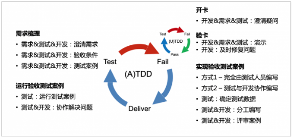

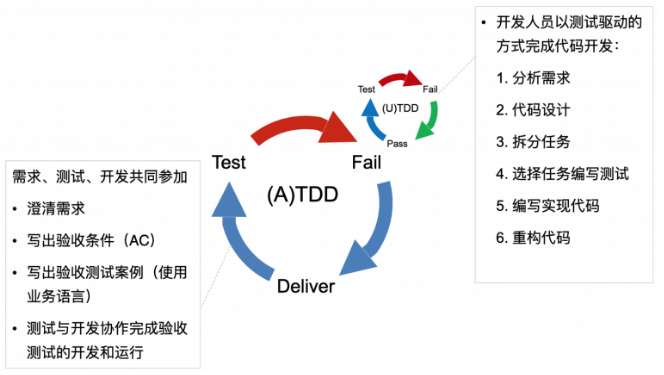

测试驱动开发的实施有一个经典三步曲,不论是UTDD还是ATDD都可以按照这个三步来实施:
  • 变红:写一个不通过的测试 (红)
  • 变绿:写实现代码,使其刚好通过测试 (绿)
  • 重构
但是要实施好TDD,不能只靠这三个核心步骤,还需要相应的其他辅助步骤以及多方协作,下面两个图分别展示了TDD的步骤和协作的基本全貌。
TDD实施-步骤
TDD实施-步骤
