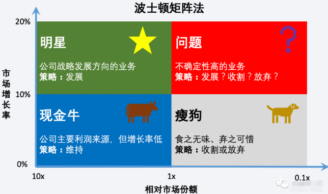

2)制定度量体系时要考虑ROI 度量是有成本的。这个成本包括度量指标的收集、分析、和制定相应的改进计划。度量成本不应超过其引发的持续提升所带来的价值。否则,就需要调整度量指标、提升度量效率,或者降低度量频率。当然持续提升的有效性也可能需要提高,但持续提升超出了度量的讨论范畴。一个组织采用的度量指标体系要根据组织转型的不同阶段和不同特点进行动态调整,或在业界标准的基础上进行裁剪或定制。提升效率最好的方法是自动化。在技术允许的情况下,除度量数据的自动收集外,还应该尽量做到自动分析度量结果、自动触发改进动作,以提高度量的效率并降低度量的成本。当然并不是所有指标都可以做到自动化度量。那就要综合考虑对此项指标度量的ROI,根据ROI确定合适的度量频率。 3)条件允许的情况下,尽量缩短度量周期 度量的目的既然是提供反馈,那么反馈周期当然越短越好。因此在保证ROI最大化的情况下,应尽量将度量的周期缩短。如果能做到全自动化,度量甚至可以是实时的。当然有些指标的数据收集是有周期限制或滞后性的,但也要在可行范围内尽量缩短度量周期。 4)针对团队的度量应面向团队成长,而非横向比较 既然度量应该是多维度的,团队之间就很难就多个维度进行横向比较。如果为了横向比较把度量维度减少,就不可避免会产生上述“度量什么就得到什么”的问题。这不但会造成团队工作重心偏差,而且会造成团队间的不公平的、非良性的竞争,从而影响整个组织文化。我们应该把基于团队的度量和基于团队所负责的业务的度量分开。对业务指标可以横向比较,但对团队不要。有人可能会问如果用最本质的指标“价值”作为横向比较是否可以。答案依然是否。价值是一个典型的业务指标。再高效的团队如果工作在一个错误的业务方向上,也不可能有很好的价值产出。波士顿矩阵法经常被用来帮助公司优化业务组合,以保证现金流平衡。其中,业务的价值作为一个重要的指标,帮助管理者决定对各项业务进行持续投资、维持、或放弃的战略规划。但即使在波士顿矩阵法中,价值也并非唯一的指标。如决策时只关注当前价值,很可能会忽略明日之星,从而扼杀组织的创新和长期发展。

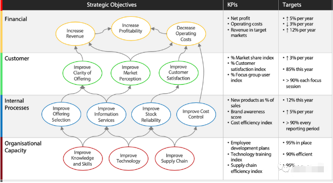

可以看到,几乎所有指标对组织和团队都是有效的。但因为成果指标需要通过团队合作完成,对个人基本是无效的。因此度量指标还可以分为组织类和个人类。在转型过程中,我们使用针对组织的度量指标来考察转型进展,用针对个人的度量指标来考察个人对转型的贡献度、配合度和技能提升。针对组织,业界普遍使用平衡计分卡的方法进行度量和绩效管理。平衡计分卡中包括财务、客户、内部流程、组织能力四个维度。因为组织转型的本质是提升组织内部运营效率、提升组织能力,所以组织转型过程中被度量的各项指标基本都落到了内部流程和组织能力这两个维度。
