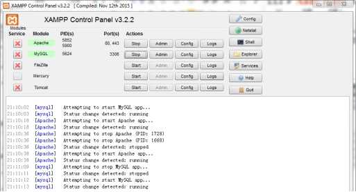

我们使用的是XAMPP,并且安装到本机的D盘下,执行XAMPP的控制台xampp-control,打开后如图3-1:
图3-1 XAMPP控制面板
正确的开启顺序是先开mysql,然后再开apache,而关闭的过程则是相反,这样做可以避免一些错误产生或数据丢失。
正常开启两项服务后,幸运的你会见到图3-2所示:
图3-2 XAMPP控制面板
至此,你的平台已经正常运行。
