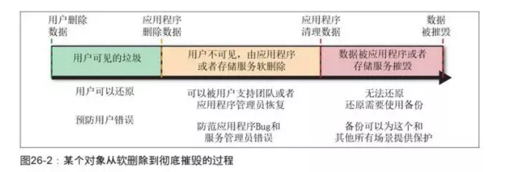

分级防护会引入多个层级,随着层级增加,所保护的数据丢失场景也更为罕见。下图显示了某个对象从软删除到彻底摧毁的过程,以及对应的分级数据恢复策略。
第一层是软删除(soft deletion)(或者是某些API提供的“懒删除”机制)。这种类型的保护在实践中被证实是针对意外数据删除的有效手段。
第二层,是备份和对应的恢复机制。
第三层,也就是最后一层,更多信息参见本章后面“第三层:早期预警”小节。在 这三层中,如果同时还有复制机制,那么在某些场景下对数据恢复是很有用的(但是数据恢复计划不应该依赖于复制机制)。
第一层:软删除
当更新速度很快,同时隐私很重要的时候,大规模数据丢失和损坏通常是由应用程序的Bug造成的。事实上,数据删除逻辑的Bug非常常见,以至于快速复原一定时间内的删除操作是针对永久性数据丢失的第一道防线。
任何一个保障用户隐私性的产品都必须允许用户删除全部或者一部分数据。这种产品不可避免地要处理误删除场景。允许用户恢复他们的数据(例如,使用回收站机制)可以降低出现频率,但是不能彻底消除这种场景,尤其是当该服务允许第三方插件删除数据的时候。
软删除机制可以大幅度减少支持人员的压力。软删除意味着被删除的数据立刻被标记为已删除,这样除了管理后台代码之外其他代码不可见。管理后台这里可能包括了司法取证场景、账号恢复、企业管理后台、用户支持,以及在线排错等。在用户清除自己的应用中的垃圾箱时应该采用软删除,同时提供某种支持工具允许有授权的管理员恢复误删除的文件。Google在使用量最高的工具上都实现了这种机制,否则用户支持所带来的压力是无法持续的。
我们可以将这种软删除策略继续延伸,直接提供给用户数据恢复机制。例如Gmail的垃圾箱允许用户恢复30天之内删除的信息。
另外一个常见的数据误删除场景是由于账号被劫持造成的。在这个场景中,劫持用户账号的人常常会先将用户原始数据删除,再用这个账号来发送垃圾或者进行其他非法活动。当我们将用户误删除和账号劫持两个场景结合起来,在应用程序层内,或者其下某层实现软删除机制的需求就非常明显了。
软删除还意味着一旦数据被标记为已删除,在某段时间以后会真的被删除。这个时间的长度,尤其是在有很多短期数据的情况下,取决于某个组织的政策和相关的法律条文、可用的存储空间和存储成本,以及产品的价格和市场定位等。常见的软删除时间是15、30、45或者60天。在Google的经验中,大部分账号劫持和数据完整性问题都会在60天内汇报或者检测到。因此,为软删除保存超过60天的需求可能没有那么强烈。
Google同时发现最严重的数据删除案例经常是由于某个不熟悉现有代码的开发者实现新的删除逻辑时造成的。
尤其是在开发某种离线批处理数据流水线的时候(例如,某个离线的Map Reduce,或者Hadoop流水线)。于是,在设计接口的时候,最好能够使得不熟悉现有代码的开发者无法(或者非常困难)绕过软删除逻辑。一个有效方法是让云计算API提供内置的软删除和恢复删除API,同时确保启用这项功能。再好的盔甲也要穿上才能起作用。
面向直接用户的Gmail或者Google Drive的删除功能都采用了软删除策略,但是云计算API类型的服务怎么办呢?假设该项服务已经提供了可编程的软删除和还原机制,同时有比较合理的默认值,剩下的误删除场景就是由内部开发者或者是外部开发者错误操作造成的数据丢失了。
针对这种场景,有时候可能会再增加一层软删除机制,我们称之为“懒删除”机制。可以将“懒删除”认为是某种幕后清理机制,由存储系统控制(与此相比,软删除是由程序或者服务直接控制的)。在懒删除场景下,由某个云计算应用程序删除的数据马上对应用程序不可用,但是由云计算服务提供商保留几周时间再彻底销毁。懒删除不一定在所有的策略中都适用:在一个短期数据很多的系统中保存长期懒删除数据可能成本会很高,甚至在某些需要保障已删除数据的销毁时间的系统中不可行(例如某些隐私敏感的程序)。
最后,针对第一层防线的总结:
  • 应用中实现一个回收站机制,作为用户错误的主要防护手段。
  • 软删除机制是针对开发者错误的主要防范手段,以及用户错误的次要防范手段。
  • 在面向开发者的服务中,懒删除机制是针对内部开发者错误的主要防范手段,是针对外部开发者错误的次要防范手段。
历史记录功能属于哪种?有些产品允许将某个对象恢复到之前某个状态。当用户直接可用这种功能时,这其实就是回收站机制的一个变种。当这种功能针对开发者可用时,取决于具体实现,可以用来替代软删除机制。
对Google来说,历史记录功能在恢复某些特定数据损坏场景下比较有用,但是在恢复大部分数据丢失的场景中(包括误删除、人工以及程序化都算)都没有作用。因为在某些历史记录功能的实现中,将删除作为一个特例处理,要求之前的历史状态也要被删除,而不是仅仅修改历史记录中的一条记录。为了针对这些场景提供合理的防护,我们也需要将懒删除与/或软删除机制应用于历史记录上。
