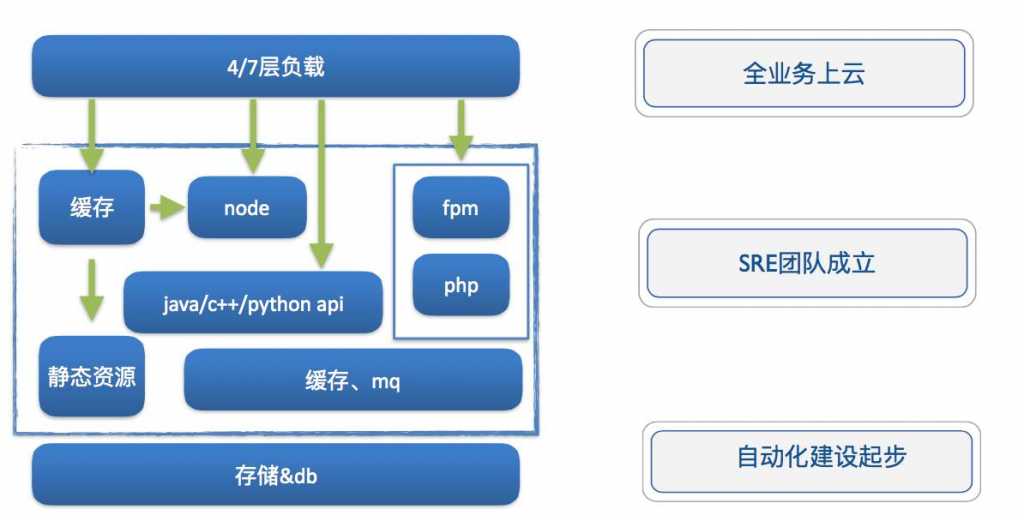

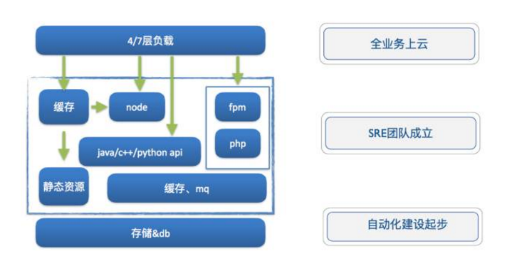

随着业务的发展,我们的架构也做出了适当的调整。尤其是在步入移动时代以后,移动的流量比重越来越大。接入层不只是Web资源,还包含了很多API接口的服务。后端的开发语言也不再局限于PHP,根据服务需求引入了Java、Python、C++等,整个业务架构开始向微服务化变迁。伴随业务架构的变化,底层的基础架构也随之改变。最大的变化是,2014年中的时候,所有的业务已经都跑在了云上,如下图所示。
跑在云上的一个好处是把底层主机和网络抽象化,相当于云平台将主机创建、网络策略修改等封装到相应的系统内,对用户提供统一的平台接口。我们在做维护的时候,就能把之前很复杂的流程串连起来。也是在此时,SRE团队初步成立,我们对整个运维相关的工作做了拆分。云计算部分(由美团云负责)主要负责主机、网络,还有系统相关的;SRE对接业务侧,负责机器的环境、业务侧的架构优化以及业务侧相关问题的处理。

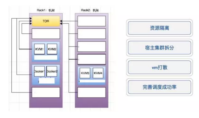

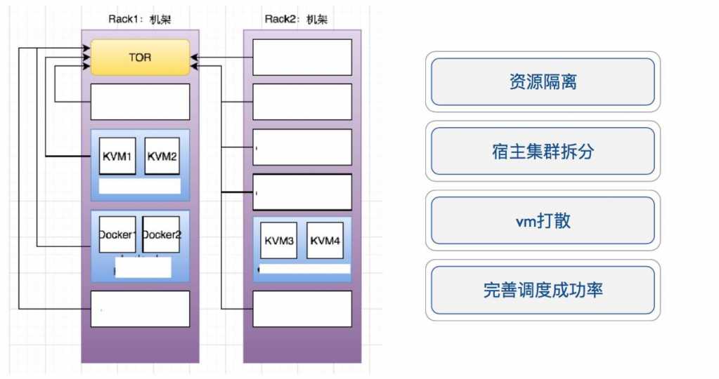

如上图所示,首先是资源隔离的问题,因为这个问题,造成过几次故障。我们线上VM的CPU、网卡都是共享的,有一次,压测的流量很高,把主机网卡的带宽基本上都占光了(当时的主机大部分都是千兆的,很容易打满),同宿主机的资源都被它争抢了,其它VM上部署的服务的响时间变得很大,导致当时我们买单的一个服务(买单的VM和压测的VM部署在了同一个宿主上)直接挂掉了。
针对这个问题,我们做了两点,一个是对所有的网络资源都做了隔离,针对每个VM作相应的配额,另外一个是针对业务特性将宿主集群做了拆分。离线业务,它不考虑CPU的竞争,各个业务对于所部署服务的具体响应时间不是很关注,只要能在一个允许的时间段内把业务跑完就可以了,我们把这些服务单独的放在了一个离线集群。在线业务,根据不同业务的重要程度,又划分成了多个小集群。
第二个问题就是VM打散,这个问题初期的时候 得并不是很明显,当时整个线上的业务还没有做细致的服务化拆分,服务都部署在一个大集群内,这种情况下即使VM没有打散(同一个服务的多个VM在同一个宿主),某一个宿主挂掉,影响也不是很大。但是随着业务的变化发展,再做服务化拆分之后,线上的服务基本上没有几百台做成一个大集群的情况,都是十几台,或者几十台这种小集群。
如果我们有一个10台VM的服务,其中5台在一个宿主上,那么这个宿主一旦挂掉,服务整体的承载能力就砍掉了一半,风险很高,高峰期如果掉一半,这个业务就瘫痪不可用了。针对这个问题,SRE团队跟云计算的同学做了一个持续了半年多的优化,将VM打散率控制到了90%以上,最终在同一个宿主上,同一个服务,不会多于两台VM。
第三个问题,完善调度成功率。经过SRE和云计算同学的合作努力,现在的成功率已经达到了3个9左右。

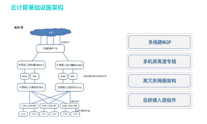

云计算基础设施架构

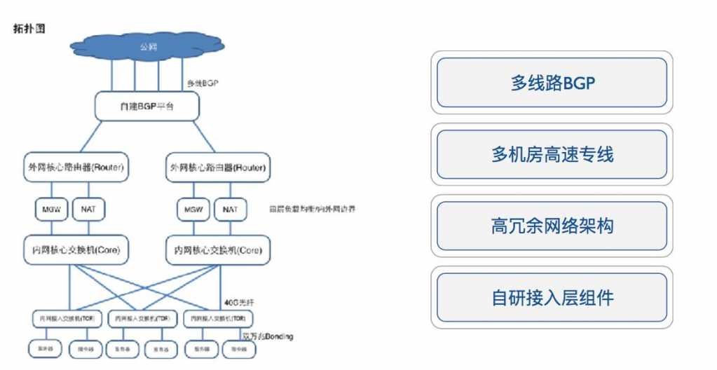

上图是我们云计算基础设施网络相关的架构图,可以看到上面是公网的入口,流量接入大部分都是走的BGP链路。往下是多机房间的高速专线,专线的稳定性经历了线上大规模业务的校验,像外卖、团购、酒旅等,都是做多机房部署的。
另外就是高冗余的网络架构,基本上每个节点都有一个冗余设备,能保证在其中一台设备出现问题的时候,整个流量不受影响。入口和出口接入了一些自研的组件,像MGW(参考之前的博客文章“[ /MGW.html]MGW——美团点评高性能四层负载均衡”)、NAT等,使我们对流量的管控变的更灵活。
美团点评应该是美团云最大的用户,美团云能给美团点评带来的收益有完善的API支持、高度定制化资源的隔离、调度机制,还有多机房光纤直连以及较高的资源利用率。

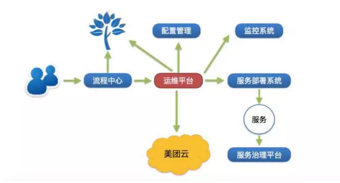

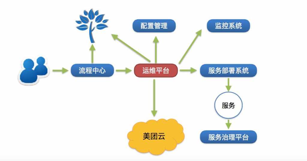

上图是我们创建机器的一个简单流程,首先由技术人员发起流程,然后到流程中心,流程中心从服务树获取服务的基础信息,然后将信息发送到运维平台,运维平台根据这些信息去云平台创建机器。
之后云平台会返回到运维平台,运维平台将创建好的机器加到流程中心提供的服务节点下,同时调用配置管理系统对机器进行环境初始化,初始化完成后会自动添加基础监控信息。之后调用部署系统,对服务进行部署。部署之后,服务根据它的服务的标签,最终注册到服务治理平台,然后就能提供线上服务了。相当于只要技术人员发起,整个流程都是能自动完成的。

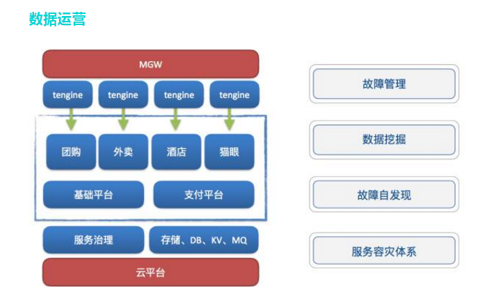

数据运营

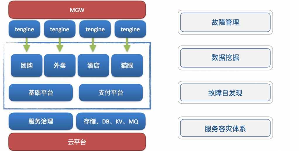

如上图所示,现如今公司规模变得很大,我们对此做了一些相应的拆分,图中红色的部分全部由云平台来负责,从最初的接入层到底层的一些基础设施,比如机房、网络、主机,全部由云平台来封装。中间又拆封了一层,这一层是由SRE来负责。
现在流程系统已经做得比较完善了,接下来我们新的探索目标就是数据运营这块。首先是故障管理,针对线上故障做一个统一管理,包括故障发生的时间、起因、负责人,根据它的严重程度,分为不同的故障等级。我们也会针对故障的后续改进持续跟进优化,保证每一个TODO都能落实。
另外一点,通过故障平台我们对所有的故障进行汇总,系统能根据汇总的信息对不同的故障进行分类,也能总结出我们线上不同故障类型的占比,进而做一些定点的突破。
在故障管理之后,我们又做了一些数据挖掘相关的工作,在初期,我们运维的数据主要来自于监控平台或者是业务主动上报,而在现在这个阶段,我们会主动挖掘一些信息,比如线上服务的请求量、响应时间等来做一些定向的分析。
职责&使命

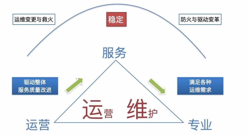

如上图所示,我们的使命从最开始的变更与救火,到现在已经逐渐转变为防火与驱动变革。通过数据运营,我们能反向的驱动业务。工作核心是稳定性,这一点一直没变。
我们可以把运维理解为运营维护,运营是指通过经验积累、数据分析,推动整体服务质量的改进;维护是针对线上的服务,还有业务的需求,我们能够用专业的技术来满足他们。

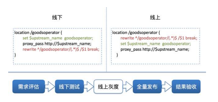

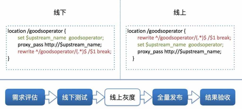

① 变更。美团点评线上服务的日常发版超过300次,另外还有一些运维的基础变更,包括网络、服务组件等。举个例子,线下做变更的时候,我们写一个简单的Nginx配置,如下图所示。
它和线上写的配置,在红色部分的顺序发生了变化,如果rewrite的指令在set指令之后,可以生效,结果符合预期。当我们把rewrite指令前置后,break指令会被先执行,会结束整个重写过程,rewrite之后的set就不执行了,导致配置上线之后,Nginx找不到后端的服务,整个线上的服务就崩溃了。如果做好充分的灰度,我们就能及时发现问题并解决,但是我们在上线的过程中缺少了灰度过程。事实上,标准的SOP(标准操作程序)应该是上图中的五步,但是负责变更的同学想当然也好,或者是粗心大意也好,在线下测试以后没有发现异常,就直接全量上线了,最终酿成大祸。

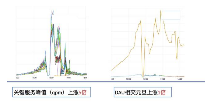

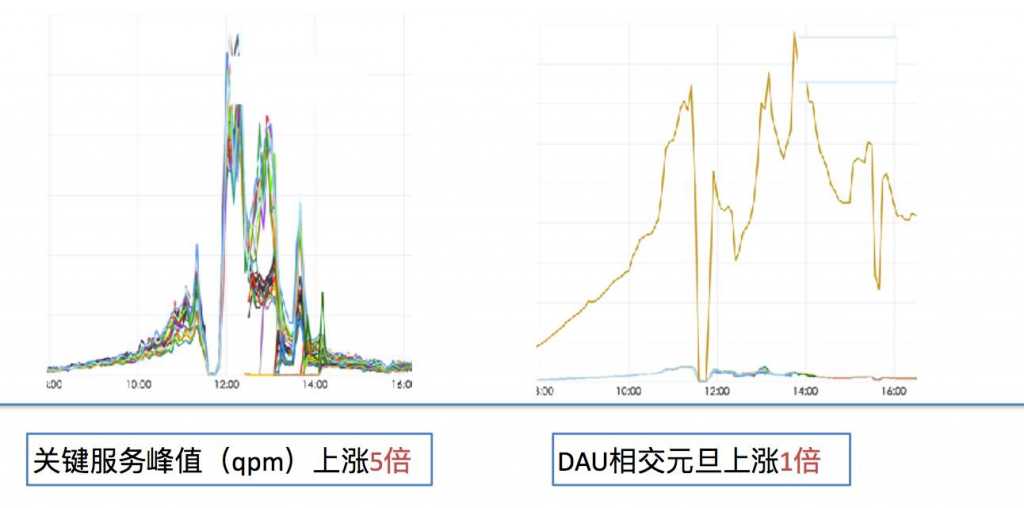

② 容量。一些大的节假日或者秒杀抢购都会带来大流量,异常流量攻击或者爬虫抓取也会带来流量突增。如下图所示,这是猫眼发生的一次较大的事故,这个故障主要的原因是最底层的、最后端的服务容量不到位,在流量发生大的变化的时候它没撑住,关键的服务峰值上涨5倍,DAU相交元旦(前一个历史峰值)涨了一倍。
主要是两个问题导致的,一个是我们对于大的活动评估不准确,还有一个是它的容量不对等。相当于前端的应用评估是可以撑住的,但是后面的底层没有撑住,前端的流量都打到后端,后端撑不住,整个服务就挂了。由此,我们至少要做到两点,第一要知己,了解自身能承载的容量情况,这点我们可以通过压测或者一些历史数据的参考获取到这个容量。第二要知彼,准确知道前端过来的流量究竟有多大,可以通过运营和技术的联动,在出现一些大的活动或者大的节假日的时候,通过他们的容量评估和历史数据做出相应的判断,进而做一些容量的准备;另外,要了解下游系统的容量水位,一旦低于本服务的容量,我们就要做好限流,并且提醒下游服务做相应的容量匹配。

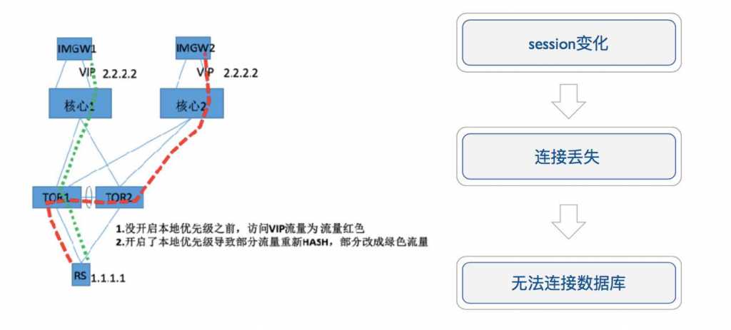

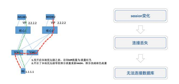

③ 隐患。隐患主要针对系统设计存在的一些缺陷,还有一些组件的交叉调用、关键报警的缺失、链路容量不对称等。这类问题是比较难发现的,需要我们深入进行研究。这方面的实例我们可以看下下面这个图,没有操作之前,它的数据包是沿着绿色的线走的,做了操作之后,部分数据包就沿着红色走了。变更前后的主要影响是,红色链路的数据包session发生了变化,因为最初的时候session在IMGW1上,在链路发生变化后,对于TCP有状态的连接,再往后就找不到它后端了,数据包没办法发送过去,这时候数据就丢失掉了,无法连接数据库,这个业务就挂掉了。
不过业务层在设计架构之初,应该考虑到网络不稳定的情况。针对上面的隐患,大概有三个方法。
