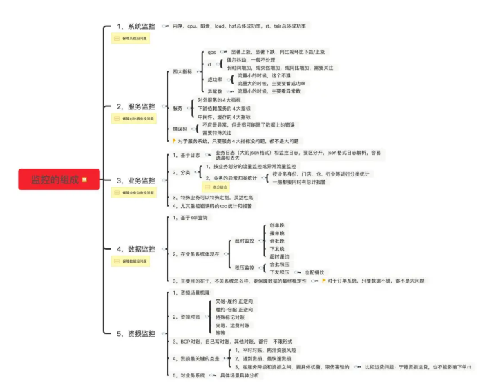

1 监控的5个维度
监控的核心目标,是快速发现“异常”。那如何定位异常呢?是不是低于我们设置的阈值的,都是异常?如果要是这么定义的话,你会发现,报警非常多,应接不暇。 要定义异常,就要考虑一个问题:兼容系统的弹性,也就是系统要有一定的容错能力和自愈能力,不然就会非常脆弱和敏感。因此,我对“异常”的定义,是:在服务(体验)、数据、资金3个方面中至少1个方面出现了损失 或 错误。我认为,一个系统,如果在下面3个方面没有出现问题,那么即使中间过程出现了偏差,或者没有按既定路径达到最终结果,我也认为没有出现“异常”(这也是一种弹性):
  • 在服务方面没有异常(我把服务错误造成的用户体验,也认为是服务异常)。
  • 在数据上没有出错(我把订单超时等体验,也认为是数据出现了偏差)。
  • 在资金上没有资损(走了兜底逻辑,且按照业务可接受的预定范围兜底造成的损失,不算资损,如兜底运费)。
所以监控一个系统是否具有健壮性(即:弹性(Resilient),这一点在后面【弹性建设】中详细论述),就要从这3个最终目标去实现,为了达到这3个目标,我们可以从 系统自身、服务接口、业务特征、数据、资金对账 5个维度保障监控的准确性。 下图详细解释了这5个维度:

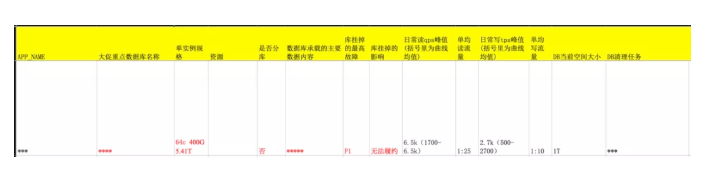

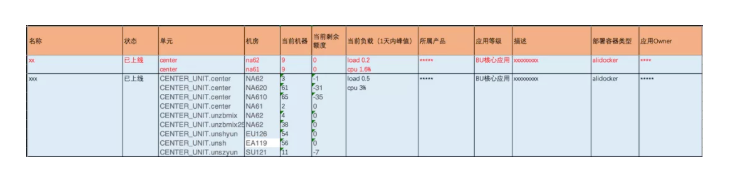

作为一个SRE,在资源管控领域,一定要保证自己域有足够的机器,同时又不会浪费太多。我个人的建议是,核心应用,应该控制load在1-1.5左右(日常峰值或A级活动场景下),控制核心应用在10个以内,非核心应用,应该控制load在1.5-2左右(日常峰值或A级活动场景下)。目前集团很多应用load不到1,甚至只有0.几,其实很浪费的。 同时,一个团队的SRE,至少随时手上应该握有20%左右的空余额度buffer,方便随时扩容,或者应对新业务增长。这些额度,目前按照集团的预算策略,只要不真的扩容上去,都是不收费的,所以应当持有。 除了机器以外,tair、db、消息、精卫等,也要如上操作,除了年初准备好一年的预算,还要额外准备20%左右的buffer。 SRE要自己梳理一份资源表,表中一方面要明确有哪些资源,余量多少,另一方面要明确资源的当前水位、压力。 比如机器资源,要关注当前机器数、额度、load,如:
再比如对数据库资源,要关注数据库的配置、空间、日常和峰值qps、单均访问量(创建一个订单,要读和写DB多少次,这一点很关键)。
