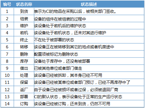

图X-X资产型CI的状态描述来源网文《资产CI的一生》

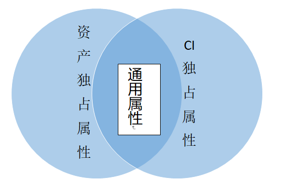

图X-X资产属性与CI属性关系示意图
lCI独占属性:唯一编号、系统名称、影响范围、CI管理员、删除状态、删除时间、关系等。
lIT资产独占属性:成本价格、合同、折旧、固定资产卡号、资产所属权、资产采购单号等。
l通用属性:资产编号、名称、品牌、规格型号、序列号、物理位置、使用人、服务开始时间、服务到期时间、服务级别、服务提供商、状态更改时间、创建时间、状态(属性相同,但内容根据配置管理、IT资产管理会有区分)、生产厂商、维护历史、审核状态、最近审核时间、用途、最后更新时间、管理员、备注等。
