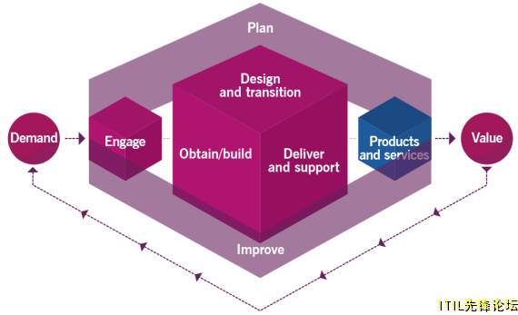

SVS的核心要素是服务价值链,这是一种运营模式,概述了响应需求所需的关键活动,并通过产品和服务的创建和管理促进价值实现。
如图4.2所示,ITIL服务价值链包括六个价值链活动,这些活动导致产品和服务的创造,进而产生价值。
六个价值链活动是:
●计划
●改进
●驱动
●设计和过渡
●获取/构建
●提供和支持
这些活动代表组织在创造价值时所采取的步骤。每项活动都将投入转化为产出。这些输入可以来自价值链外部或其他活动的输出。所有活动都是相互关联的,每项活动都会接收并提供进一步行动的触发器。
