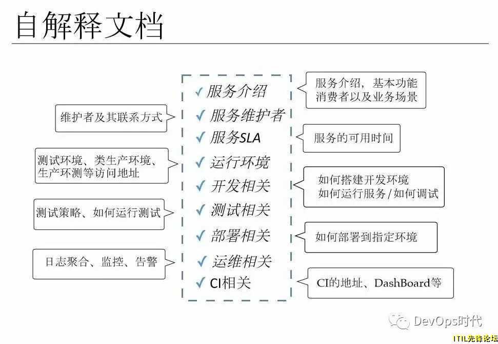

  • 第二点——自解释文档。因为在过去的很多案例里面,我发现可能会用 Word 来写文档,可能会用别的方式来写文档,但是这个文档会涉及很多设计的内容,在很多实践中并不太关心服务本身的流程跟设计,更关心的是我要知道这个服务是干什么,这个服务出问题了可以找谁协调。
    作为新的开发人员,我能够花多长时间去运行起来这个服务,意味着这个服务的代码地址在哪里,CI在哪里,当我部署的时候,通过什么方式去完成类生产环境和测试环境的部署。

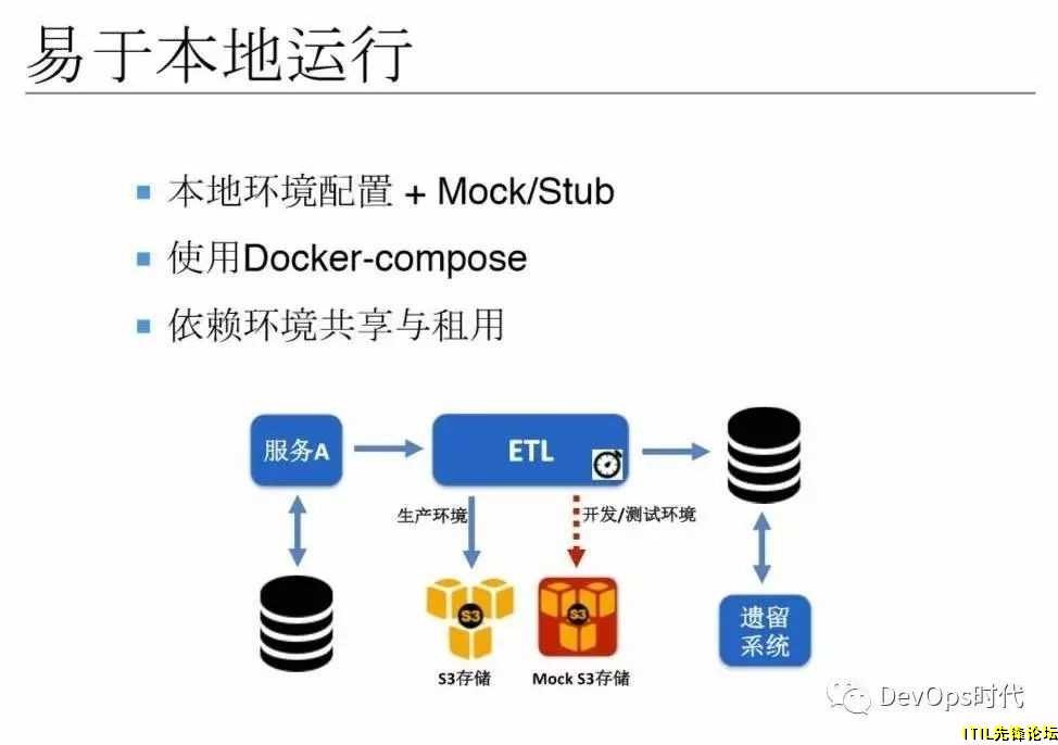

  • 第三——易于本地运行。当我们做了服务拆分之后发现很多团队里面的服务,都不能独立在本地运行,怎么让开发人员快速交付,这里列了三个经常用的方法。
  • 第一个是用本地环境配置加 Mock 的方式,可以定义成自己的 MOCK,把我们关注的服务在本地环境里迅速搭建起来。
  • 第二个是使用 Docker-compose
  • 也可以用共享的环境,可以在云上部署一些依赖环境。
这是过去一个真实的案例,我们定义了ETL的服务,做的是把服务里面的数据同步给原有的系统,这种模式在微服务演进过程中非常常见,这个过程中对于数据传输而言,最重要的是油标,我要保证我的传输不会重复,同时数据不会丢失,所以我们把油标保存在亚马逊的 S3 上面。
但是本地开发的时候,开发效率降低,原因是你从本地访问 S3 会比较慢。为了解决这个问题,我们把S3做了一个 Mock,可以用任何 Mock 框架定义,这样本地运行的时候,就不用关心具体S3的操作,我只要关心钓到了就可以,因为它本身是第三方的业务,非常稳定。

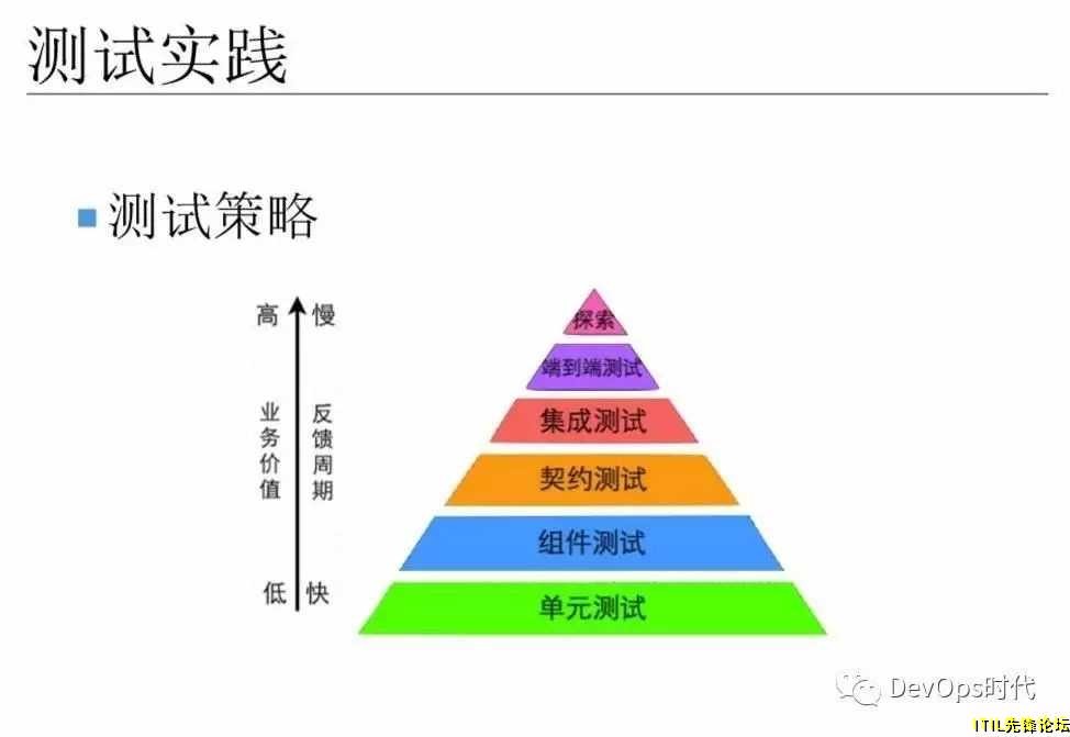

对于测试而言,一定要清楚测试策略的三角形。当我们去思考测试的时候,不是只有一种系统性的测试,而是由单元、集成、组件和端到端的测试。每种测试给我们带来的价值不一样,越往底层走,单元测试效率最高,但是没有办法从真正的用户角度考虑业务价值问题。
越往上走,很容易描述,比如说我希望用户能够输入用户密码,能够成功登录,但是它所带来的测试如果只是从上面做的话,成本非常高。因为我们需要或者用人工、或者自动化方式打开网页,反馈周期也比较慢,可能你在页面上做了很多测试,后来发现最后一个错误是由于开发人员在某一行代码里面的错误变量。

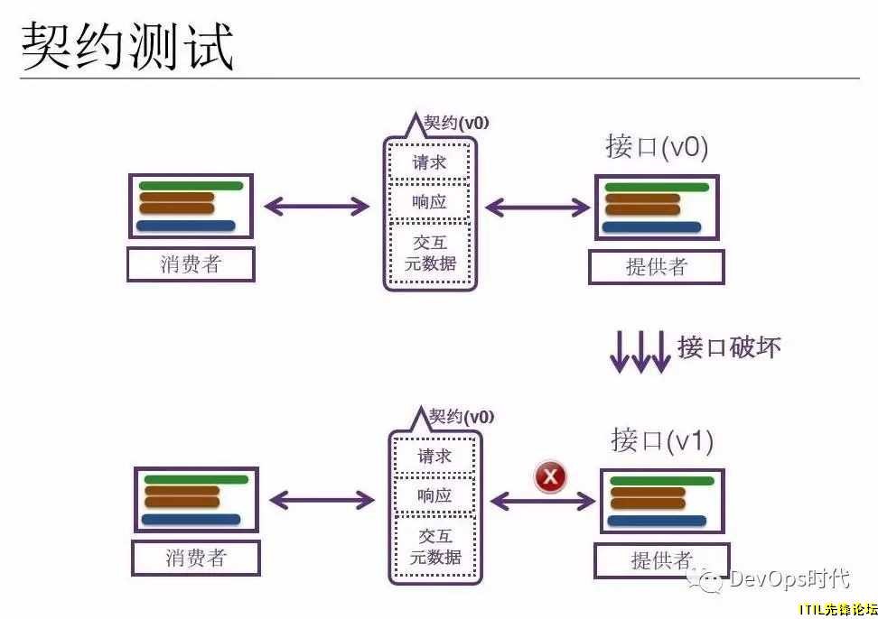

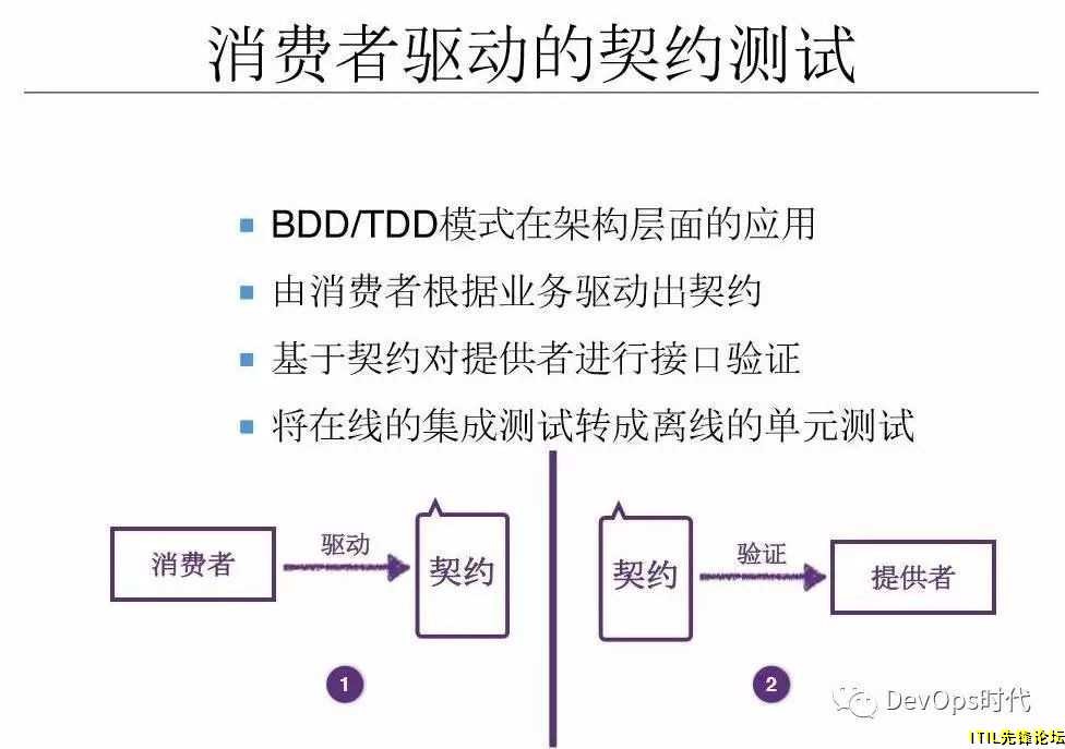

所以在过去的测试例子里,我更多讨论的是“集成测试”,通常是“契约测试”,什么意思?我在提供者和消费者之间提供契约,里面记录的是在交付过程中,我的请求是什么样,我的响应是什么样,是不是有一些原数据来描述请求和响应的过程。
有了这个契约之后,当我们的结构发现破坏,我的提供者满足不了当前所定义的契约,我其实不需要真正到生产环境上去破坏消费者,就能在测试环境里验证出当前的提供者已经破坏了契约,如果让他上线是非常危险的事情。

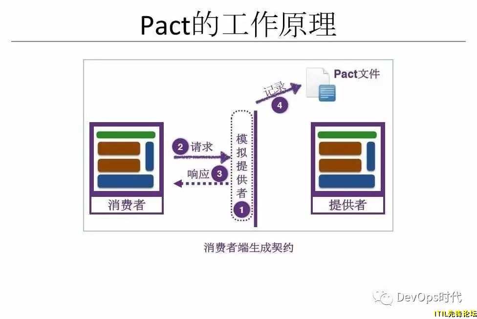

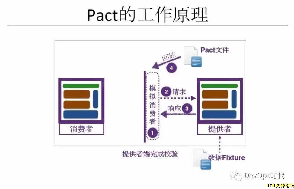

基于契约测试在业界有一个框架,叫「消费者驱动契约测试实践」,是把 BDD 和 TDD 无的模式引到架构层面,对于两个服务而言,如果我存在消费者、提供者,我的价值点一定是在消费者这里,我希望从消费者逻辑本身去驱动我的契约,有了这步之后,拿这个契约验证我的提供者,这种方式就简化了很多。
通过这种方式还有最大的优势在于,它把我们的两个在线的集成测试,比如我们过去做集成测试,最简单能想到的就是把所有的服务全部署上去,用自动化或者人工的方式发请求,让请求跟过程发生交互或者提供结果,这对服务的稳定性要求都非常高。
所以在过去是通过这种方式之后,你会发现我可以把原本的集成测试变成两个独立的线下的单元测试。左边关心的是消费者能不能驱动出这个契约,右边关心的是契约能不能被提供者所验证。
这是我们使用最多的框架叫 Pact,为什么我们选择这个,是因为对多语言支持比较好,同时这里有一个非常重要的点,我们可以把生成的契约全部收集起来,因为契约里描述了请求和响应的过程,可以进行重绘,很容易就实现了调用图。

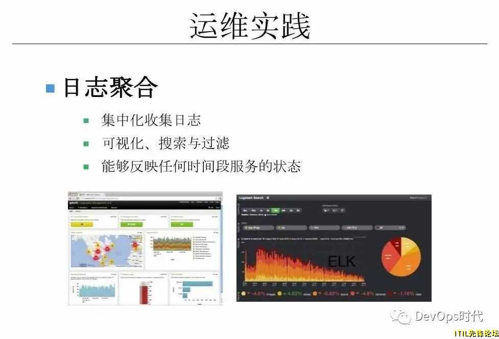

日志聚合。对于服务化之后,50个,100个,200个,这种服务你的日志怎么获取,需要一种独立的日志聚合机制,能够帮助我们收集很多服务的调用链,对日志做分析告警,常用的有ELK,可以很方便支持日志输出和收集。这三点是我认为在运维监控里可能是被大家平时忽略的点。
