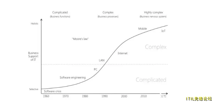

上图的名称为IT演进路线图。从图中可以看到,其实我们在做的很多相对传统一些的软件研发模式来自哪里?大概数十年前,1960年代首次提出了软件工程的概念。随着个人计算机和软件的发展,需求日益复杂,我们做项目时的成功率会越来越低,比如我们经常会碰到延期、预算超支,虽然投入了很多精力,但项目的质量、功能没有保障。因此,当时提出了一个软件工程的方法,强调通过一个系统化、工程化的方法帮助我们规范化整个软件研发过程。其中便提出了一些关键点,比如流程是重管控的,我们所说的包括瀑布式模型等方法都是重管控、结构化的方法,这是之前我们用的比较多。

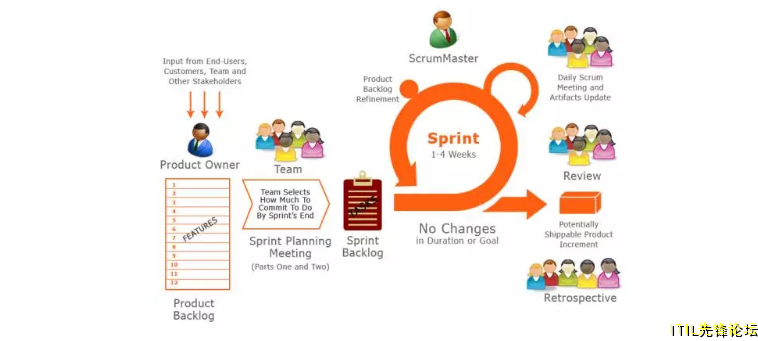

就敏捷的方式而言,其中有很多的流派,上图便是一种敏捷研发的方式。它有几个很重要的观点:第一,它是一个大家协作的最简化模型,比如我们的需求不再以一个很重的文档去表示,而是以一个需求列表去表示。人员做到最大程度的精简,分了三种角色,分别为产品负责人、团队以及项目经理三种角色。这些人在一起协作,每天都要同步其进度。这是在做比较标准的敏捷转型基本都会做的事。

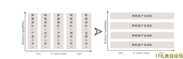

2.组织结构 组织结构可能会有一个变化。比如原来更倾向于在开发、设计、测试、运维等不同的部门有不同的职能线,每一个部门是偏竖井的模式,每个职能线分工是非常细化的,它是通过各种深耕有一个专业化运作。但这种模式也有一些的问题,比如缺少整体的目标感,对于一个系统开发而言,它需要穿透所有的部门,在部门间的交接会占据很大的代价。
因此在偏向敏捷的方式中,我们更倾向于右边的组织结构的模型,即跨职能团队,也就是说根据系统、服务、需求,每一个需求可能拉出一个横向的跨职能团队,其中包含了不同的角色,有产品人员、开发、测试、运维,不同的人员在一个小的团队中运作,这样他通过一个统一的目标驱动,能减少相互交接的损耗,变为一个自主的团队。 上述的两种模式,基本任何一个做敏捷转型的企业或团队基本都会来做。但这其实不是我想讲的重点。我想讲的重点是什么呢?在经历了很多的项目、团队之后,我们会发现你采用了以上的两种技术,很有可能得到的效果其实没有预期好,或者说你花了很大的代价做敏捷转型,你可能请了一个外部的顾问帮助你运行了很长时间,但你会发现端到端的效果不是很明显,研发周期还是很长,部门墙可能有一部分打破了,但响应最终用户需求周期还是非常漫长的。是什么问题导致的这么一个问题呢?比如我们都是国内很大型的系统,有一百个系统,然后在做一个整体大的项目时倾向于在这个项目前期的时候有一个集中化的部门,比如PMO或PMO及Finance部门,去做市场调研、确定项目的章程。然后由PMO部门去做整体项目高阶的计划。随后将这个计划分解到很多的子系统中做相应的软件研发,那每个子系统中可是用刚才提到的敏捷方式,如果我们是一个小团队的运作,以不同迭代的方式去做研发的过程。但大多会有一个集中化的QA、集中化集成的阶段,将这些子系统集成在一起,因为只有这些系统集成在一起的时候才能对最终用户产生价值。这里会有一个特别有意思的点,看上去每个团队可能都说我很敏捷了,但对端到端的效果、对用户的感知是非常不明显的。由于有一个整体的集成点,这个点很有可能变为全局的阻塞点,我们没有真正做到并行、端到端的敏捷。

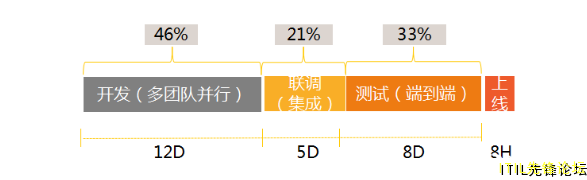

那么我们做整个改进时,定性的问题还不够,需定量分析,于是我就用精益里的方法,比如说作业成本分析法,分析整个研发周期中每个部分的组成是什么。这里会有不同颜色的区分,比如灰色的部分,多个团队多个系统在并行开发,大概有两周多的时间12天。然后有5天的时间做一个整体的集成,有8天的时间做端到端的验证、验收和测试,8个小时做整体的上线。上图其实已经能看出问题,向领导汇报时,实际上只有46%的时间是有效的增值时间,而54%的时间是什么呢?是非增值但必要的时间,比如做集成、测试。这部分时间对你的业务价值交付是无效的,因为它是非增值时间但又是必要的。从精益的角度来看,我们需要最大化增值的活动,尽量减少非增值但是必要的活动,也就是橙色和黄色的部分。

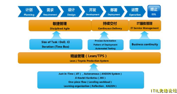

其实很多人在问,敏捷和精益到底是什么关系,和实际交付是什么关系。这张图我是截自于DevOpsMaster白皮书。实际上我们看上面的部分是整个软件的研发周期,从计划、需求、设计、开发、部署、上线的整个过程。在敏捷的项目管理中更注重从计划、需求到设计和开发部分,它主要作用于这个部分去增强效率。像持续交付是注重开发、部署到运营部分。ITSM其实更多是在运营个阶段。这是三个主流的方法。下面一个很关键的内容便是精益思想,它不是一种技术,而是一种贯穿于整个研发流程的一种思路。比如这里提出了单件流、JKK,有很多思路。后面我们再结合一些实例跟大家去看,这些思路如何帮助我们真正做到端到端的优化。因此上图至少帮助我们分析一个思路,我们做一个端到端的优化你要考虑这些点。这些点都做到了,才能帮助你端到端的产生价值。

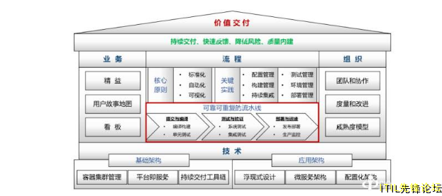

我之前在百度负责公司DevOps转型的,我设计了一个在DevOps和持续交付领域的一个模型。这里有四个部分:业务、流程、组织和技术。核心就是我画的红框部分。最终我们要形成一个IT交付的流水线,我们叫可靠可重复的流水线。其实我们就相当于汽车生产过程的一个流水线,每个部件在流水线上面运过来,工人做协作,通过高度自动化的方式,快速生产出一辆汽车。这在工业生产领域是一个非常大的改进。我们做IT的也可以借鉴在工业生产领域的模式,我们能否从需求确认到代码提交、测试验证、部署运维,所有过程变成一个全自动化的和自助式的流水线,通过流水线的运作帮助我们将任何机器能做的,计算机能做的,让它们自动去做,人只做决策。我们刚才说从资源利用率到流动效率,流动效率最终具化变成流水线,这是我们一个主要的核心思路。
当然配合这个思路的达成还要做很多事情,比如管理维度的精益和看板的方式是否可与工程技术维度的流水线结合。工程技术维度流水线要有一些基础架构,比如容器云、PaaS平台、应用架构的微服务架构和配置化架构,将这些东西支撑起来整体去运作可能会带来一个比较好的效果。这是第二块。

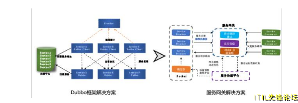

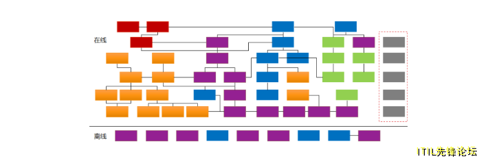

上图为一个示意图,原来我们的整体式服务架构变成一个单体式服务架构,进而转换成微服务架构。之前我们系统架构是基于D o的框架,它更多是网状的点对点服务模式,虽然它有服务的注册和发现,但这种服务的耦合度是非常高的,不利于动态优化。于是我们转换成了右边的基于服务网关的解决方案,也是基于这个服务的注册和发现机制,但由于所有服务的过程调用都是通过服务网关,因此服务网关可以做很多动态的路由策略调整和动态优化,做到动态服务治理。服务治理的结果最终返回给Docker平台做动态容量的调整,其实在架构上就充分的解耦,并且架构解耦过程中我们要考虑服务治理的因素。

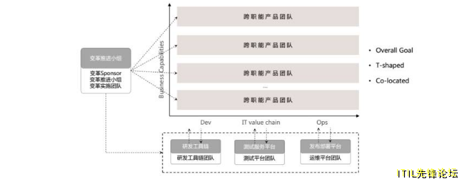

以上图为例,首先要有一个跨职能的产品线团队,但这个跨职能产品线团队有三个关键点是必须要保持的:一是要用端到端的目标去驱动。比如我们并不是说衡量产能,看他有多少行代码、测试了多少缺陷,这些局部的产能不是我们优化的目标,而是说端到端,你将这个功能没有问题的交付给用户,这是你的目标。二是我们说每个人最好是一个叫T型的人,有横有竖,竖的话比如做开发,自己的领域是非常专精的,但我要懂一些运维。但做运维的人可能要懂一些系统架构,这样的T型人会帮助我们。三是大家要物理的集中在一起。
在上图的基础上还有两个关键的部分要去支撑。第一个部分是变革的推进小组。其实这个词大概也比较熟悉,我们做任何事情,比如任何一个变革的话,其实大家都有一个惯性继续往前走,但我们需要有一个小组领导我们。比如在百度,需要找高层做变革小组的Sponser,下面的变革的推进小组就是所有的相关经理。然后实施的团队,通过整个变革小组去向不同的跨职能产品线发布我们变化的方式、整个时间的同步以及防止大家走偏,这是第一个补充的组织。第二个补充的组织就是工具的职能和服务的平台。比如原来的测试是一个部门,他有很多测试平台、测试工具,现在我们将测试打散到每个团队中,这样原来服务的平台当然也是需要有人去负责的,比如研发的工具链平台、测试平台、运维平台,这些平台是一个服务式的方式为上面所有的跨职能团队提供一个很好的服务。这是组织上第二个变化,当然这个组织也是汇报给整个推进小组。 3.建设可靠可重复的交付流水线 这部分看起来更像端到端交付流水线。刚才谈到了自动化的交付流水线能帮助我们最大化业务的产出,它是一个强调自助式的操作和自动化流程。我们可将整个软件的生命周期流程划分为不同的阶段,每个阶段叫做一个Stage。比如它是编译和单测阶段,如模块测试阶段、系统和验收测试阶段、生产灰度阶段等,你可以自己按照组织的目标定义不同的阶段。每个阶段中有很多的作业,我们叫job,job间是可以串行和并行的关系,它是做一个具体的事情,比如部署、验证。但阶段和阶段间一定是递次晋级的,比如这个阶段没有过,我们不能晋级到下个阶段。这样就保证整个的研发是一个标准化的、可靠的流程。 4.配置管理及代码协作工作流 百度有1.2万研发人员,我们如何让这些研发人员更好的相互协作,我们有一个代码控制工具,以及在代码控制工具之上的一个代码协作的工作流。主流是主干开发、分支发布模式,这点比较偏技术。但我们不仅是将大家物理的聚在一起,还要有一个流程去规范的,并且要将这个流程固化在一些平台上,进而帮助大家做一个更深入的协作。 我们说一个流水线不是画出来的,而是实际做出来的。像很多主流的公司都在定义自己的流水线平台。比如之前我与阿里、腾讯、华为沟通,包括百度自己也有自己的流水线平台。有一个说法是“测试它不是一个阶段,而是一个贯穿于每个阶段里的实践”,我们不能再依赖于测试中心、测试部门去发现所有的问题,而应将质量有保证的工作放到每一个不同的职能中。比如从开发来看,你在开发阶段要用单元测试的方式去保证开发的质量。当然测试本身要保证质量,最终部署上线时要保证其质量。比如工业用的净水器如何过滤杂质,可能有沙网、小石子、海绵、活性炭等多个分层,每层过滤掉不同的问题,映射到开发过程中也是,我们对于控制质量要分层的,使用分层的测试模型,每层过滤它特定的问题,这才是最优的方式。 流水线中,之前提到它是按照阶段划分的,比如提交编译、各级测试、线下线上部署、镜像的制作到发布的环节。这个流水线本身做这个事还是很容易,只是把大家物理的拉在一起,但真正发挥价值的是流水线的每一个过程都效率最优。假如说测试,测试了自动化能够做得很好,这个过程是做Docker镜像,那么Docker镜像过程能否有一个平台然后自动做标准化的封装和镜像的构建。比如这个步骤是一个线上的部署,你能否以自动化的方式、一键式的方式去帮助你将整个全国不同的集群能给部署上。每个单点优化再配合流水线的串联,将所有东西搞在一起才是真正做到端到端的功能化的优化。 5.环境管理

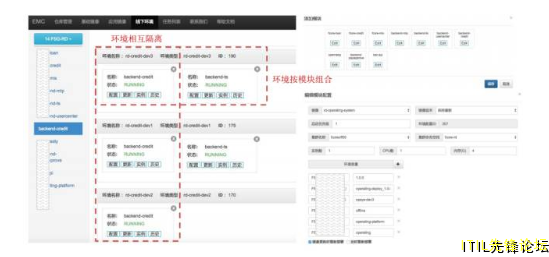

在环境管理中,纵向强调环境相互隔离,横向强调按照场景、模块灵活的在一个界面上动态生成不同的环境,所有过程都是完全自动和自助的。

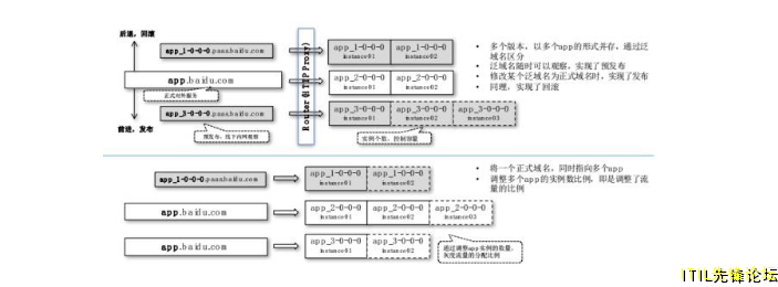

上图是我们的一个灰度发布的系统,上线时如果说作为热部署能够短时间停服的话我们要通过蓝绿部署和灰度发布的方式来帮助我们通过渐进式的方式降低整个的风险。
