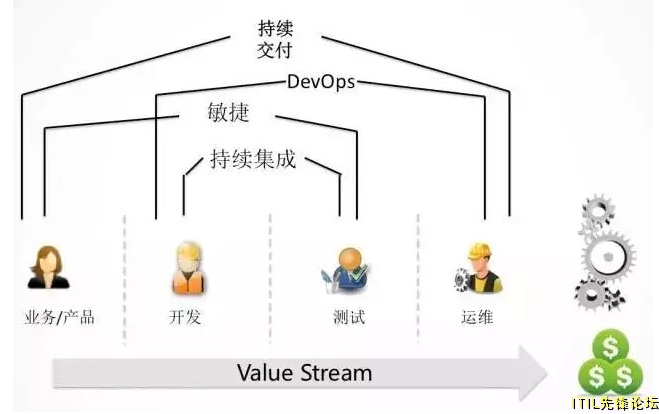

1. 空间与时间维度

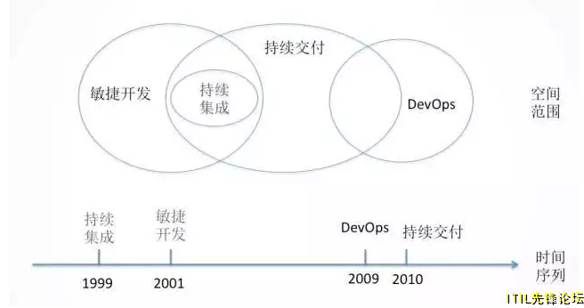

根据以上的信息,我认为它们在空间和时间维度的关系是这样的:
上面这个图是从实践或环境的角度来看它们之间的关系。那么,如果我们换一个角度呢?
2. 人或组织维度
我的微信签名是「别提概念,只解决问题!」。所以我更愿意从解决问题的角度看这些概念。一谈到问题,就有一个经典的话浮现在我脑海里「所有的问题,都是人的问题」。所以,这个角度看到的才是本质。那么,它们的关系是什么呢?
持续集成,有助于打破开发人员和测试人员之间的「墙」。
敏捷开发,有助于打破研发团队(开发+测试)与业务(产品)人员之间的「墙」。
DevOps,有助于打破开发团队与运维团队之间的「墙」。

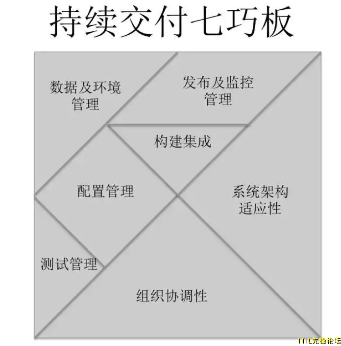

通过实际工作的验证,我发现,这里面缺失了一些东西。所以,增加了一些维度,并重组了一下,如下图所示:
我也没有称其为成熟度模型,而是「持续交付七巧板」。
是的,中国的传统玩具「七巧板」,这个儿时的玩具可以拼出各种各样的图形。也就是说,每个团队、企业都有不同的环境上下文(人也是环境的一部分),解决方案也不必一样,关键是你想解决什么(想拼成什么图形)。

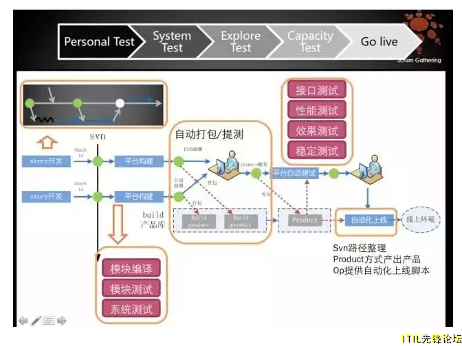

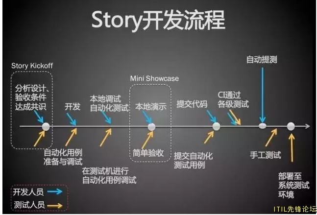

重新定义工作流程
  • 新的项目工作流程
  • 新的迭代工作流程
  • 新的需求工作流程
  • 新的代码工作流程
解决新流程中的障碍
  • 团队沟通和协作的方式。
  • 编译环境的准备。
  • 编译时间的缩短。

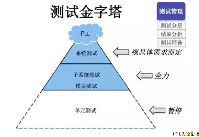

  • 自动化测试策略的制定,比如:我们放弃了原教旨主义的单元测试。
  • 自动化测试运行的环境的准备。
  • 自动化测试编写时机与自动化的利用。
  • 自动化测试用例代码管理。

部署流水线的建立,要求一键部署
运维人员负责编写部署脚本,并做版本管理。
开发人员在开发自测时使用同样的脚本。 测试人员在测试环境上使用同样的脚本。 运维人员在生产环境上也使用同样的脚本。
