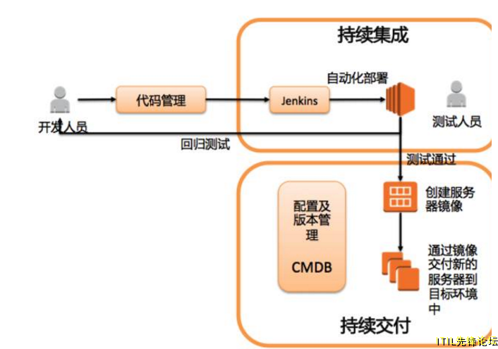

那在云端的产品交付如何来实现自动化呢?在使用AWS的过程中,个人感觉比较行之有效的方法是以实例(虚拟机)为最小单位,来执行交付。整个的交付理念与容器技术不谋而合。如图:
如图可以看到,整个持续集成部分是以神器Jenkins为核心执行部署,并加上单元测试、冒烟测试、自动化测试等,来实现集成环节的自动化。(测试的部分后期看完书再补充)
在上图中,另外一个核心的部分就是持续交付。对于传统运维来说,对于所有的变更操作都是排斥的,因为变更就意味着要改变稳定的运行状况。而每次的产品交付,就是一次重量级的变更,严重的甚至会造成整个环境的崩溃。在AWS上,我们使用镜像来作为交付的最小单位,最大的好处就是可以保证各个环境中服务器信息的一致性,减少由于环境变化所带来的不稳定因素。而且通过调用AWS的服务接口,可以将这一过程完全实现自动化。这就意味着在整个交付的过程中,操作人员(不一定是运维人员)仅仅需要花几秒钟点击几下按钮,后面的操作会由程序自动执行,并将执行结果反馈回来。而自动化带来的好处就是整个交付的过程可以多次且反复的进行尝试,不用担心时间上的开销。另外需要注意的一点就是,环境的不同相应的也会带来一些配置参数或文件的不同,这就需要通过CMDB来对环境的配置信息进行管理。
