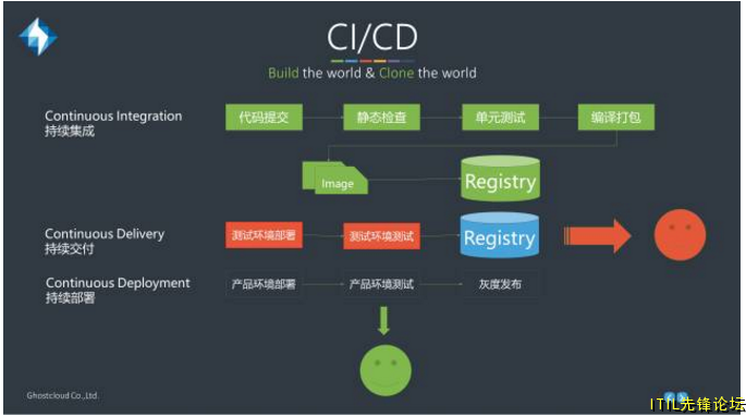

为了解决传统开发模式中的问题,目前一个比较流行和彻底的方案是:DevOps流程+微服务理论+使用容器和容器编排工具。在这里展示给大家的是一个理论上的基于容器的CI/CD流程,实际上,DevOps的前身就是CI/CD,实现了CI/CD后,再加上一些发布、部署等标准和管理就构成了DevOps。
(基于容器的CI/CD流程)

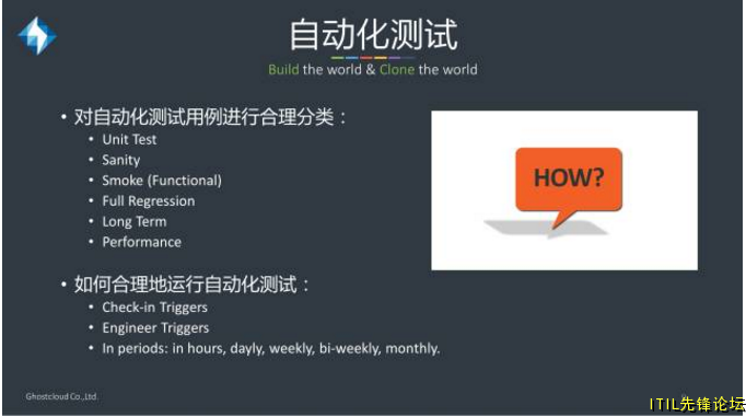

1、实现DevOps之自动化测试
那么,如何完整地实现DevOps呢?通常情况下,传统开发模式转向DevOps的第一步是解决自动化问题。要想持续地集成代码,没有自动化测试来保证快速地进行合并后的验证,风险是很高的,而且没有自动化测试,测试环境很有可能成为整个开发环节的瓶颈。只要是经常使用的测试用例,需要尽量自动化每一个操作。
自动化工具很多,对自动化工具和测试框架的选择需要根据具体应用来决定,这里只列举其中常用的一小部分——Jenkins、Python、Robot Framework、Shell Script、Selenium、Ansible和Docker Container Orchestration——这些都是我们面对客户需求的时候经常用到的。然而,不是每次集成都需要跑完所有的测试用例,因而对测试用例进行管理,可提高持续集成的效率。
(自动化测试)
如何来判断自动化测试用例和框架是否有效?常见的判断依据有三个,首先是自动化测试的覆盖率。如果通过率再高,覆盖率低,那么自动化测试就不是一个有效的,目前企业级比较认可的覆盖率是75%左右,再提高也比较困难。其次是看漏测率,有时候自动化用例本身也可能有Bug,前期阶段通过比较手动测试、自动化测试的结果来判断自动化测试是否有效。最后,当产品发布后根据从客户来源的bug数目来判断自动化测试用例是否有效。另外,要稳定一套自动化用例,一般需要2个版本周期或者更长。

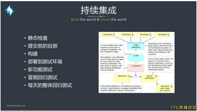

持续集成一个主要的功能是让每个工程师的代码提交都不会影响到Mainline,以保证Mainline的可发布状态。实施持续集成时,需要注意的地方:指定规则,提交代码时要一并提交新功能的测试用例。
集成的粒度和频度也很关键。一般一个小模块,不超过1周的时间。
(持续集成)

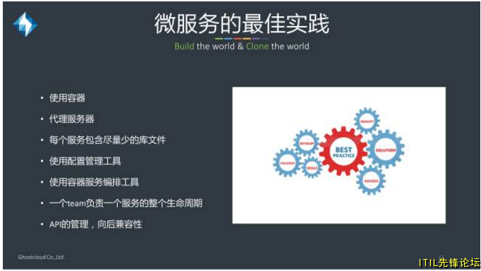

(微服务的最佳实践)
在微服务的最佳实践中,首先不得不提容器。容器的轻量化让微服务启动很快,同时容器的跨平台性保证了微服务可以在不同的平台启动起来。第二种是使用代理服务器来访问微服务,现在最常见的方式是前端连接一个代理服务器,后端再连接运行同一个微服务的几个相同容器。一个大的应用会使用几十上百个微服务,和微服务不相关的库文件不建议放在容器中。实践微服务中,建议使用配置管理工具(ansible, puppet等)和容器服务编排工具(K8s,Swarm,EcOS等)。

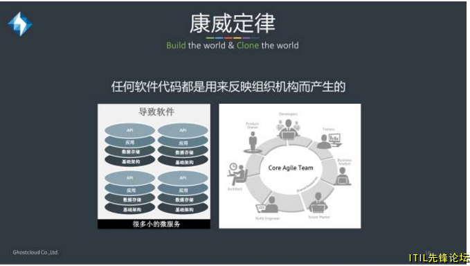

(康威定律)
在开发微服务中康威定律起到了很大的作用。康威定律指出任何软件代码都是用来反映组织机构而产生的,如果要采用微服务的开发方法,就需要是把团队划分成多个小团队,由每个小团队负责一个或多个微服务。所以如果要转成DevOps和CI/CD的开发模式,就需要采用这种敏捷开发模式,一个团队7-8个人比较合适。

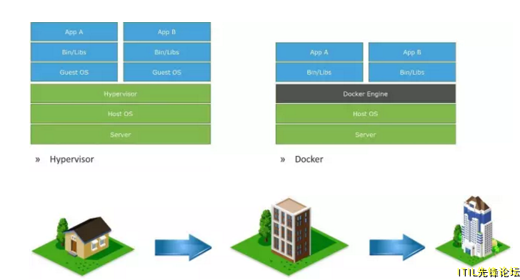

另外一个实现DevOps的重要手段是Docker容器技术。和传统的Hypervisor相比,Docker没有自己的操作系统,它使用宿主机的操作系统,而Hypervisor需要建立虚拟机,每个虚拟机需要装一个操作系统,因此Docker效率更高更节约资源。如果一台物理机可以操作20个虚拟机,便至少可以启动200个容器,且启动容器的时间是秒级。
Docker和Hypervisor的对比

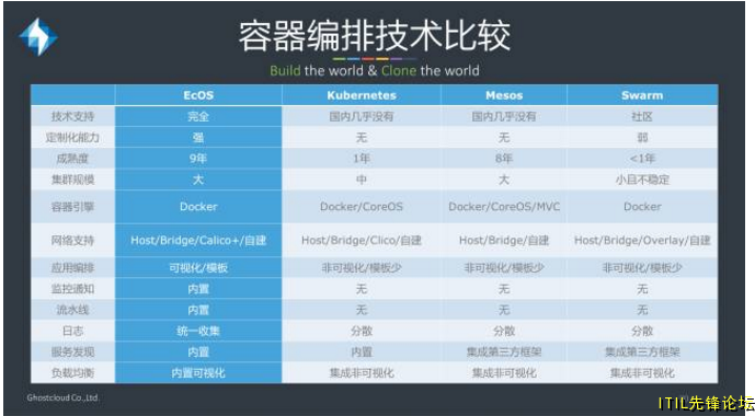

使用容器编排工具可以实现对容器的健康检查、动态伸缩、灰度发布和蓝绿发布等功能。而我们提到的容器编排技术,比如K8s,Mesos和Swarm,都是开源的工具,这里我们把精灵云自研的容器编排工具EcOS和开源工具进行了简单对比。
(几种常见容器编排技术的比较)
K8s是由谷歌发起的开源框架,最大的问题是太笨重,对使用者来说操作很复杂,学习周期很长。Swarm是Docker公司开发的工具,Docker本身不能支持的功能,Swarm也是无法支持的。如图所示,EcOS是精灵云自主开发的容器编排技术,最大的特点是结合了开源工具的优点,在应用编排上完全可视化。

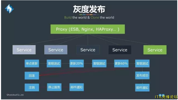

5、实现DevOps之灰度发布
如果一个服务由多个相同的容器运行,灰度发布则先对其中的部分容器先进行升级,可混合让老版本和新版本的容器同时提供服务。如发现新服务没有什么问题,则可以把所有剩下的微服务再全部进行升级。

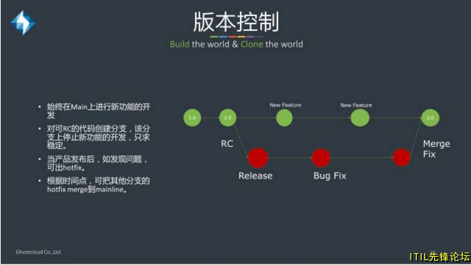

6、实现DevOps之版本控制
DevOps下版本控制的原则是始终在Mainline上进行新功能的开发,并经由持续集成的自动化测试对代码进行验证。当功能开发到一定阶段的时候,对可RC的代码创建分支,该分支上停止新功能的开发,只求稳定。当产品发布后,如发现问题,可出hotfix。根据时间点和具体需要,可把其他分支的hotfix merge到Mainline上。
