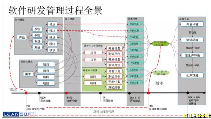

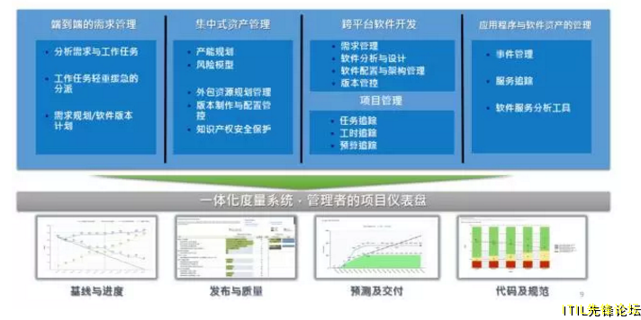

就研发数据链来说,下图所展示的《软件研发管理过程全景》中每个元素以及元素之间的链接就是ALM平台所最关注的重点。只有建立了完整的研发数据模型,有了这些关系,我们才能从整体上对研发效率进行评估,找到瓶颈,进而改进。建立这个模型的过程其实就是DevOps三步工作法的第一步:建立全局观。
(说明:以上的全景图是基于敏捷开发模式的,在传统瀑布模式下,中间的项目计划一般是从“架构模型”过来的,而不是从“条目化需求”过来的)
在全生命周期管理实践中,工具的使用是非常重要的一环。我时常把ALM系统比作研发的ERP,而实际上就是这样一种关系,ALM平台就是研发的信息系统。在所有的ALM系统中,跟踪都是最基本的模块,比如:VSTS/TFS中的工作项跟踪,或者Atlassian产品中的Jira工具都是专注于这个领域的成功产品。但是我们也应该注意到上图中除了对事务或者内容的跟踪以外,我们还需要把代码,用例,版本和环境也作为跟踪的一部分。要做到这一点,工作跟踪与配置管理,与自动化系统的数据链路打通就变成了一种必须。

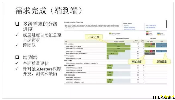

类似以下这张报表,如果没有完整的研发数据链和数据模型,是很难做到的
我们一般称此报表为:项目/产品交付进度,它不仅仅展示了事务工作的进度(开发进度一栏),同时也在每个需求维度上展示了质量情况(测试用例通过率和bug修复率)。这样对于管理人员来说,你无需知道细节就可以对某一特定需求的交付能力进行判断。
为了生成以上这张报表,我们需要聚合至少3类数据
1. 不同层级需求上的进度情况:需求管理过程中,为了能够给不同的角色进行分工,或者区分不同类型或者粒度的需求,我们一般都会将需求组织成树形结构;并在最底层节点上挂接开发任务并分配给团队成员;团队成员在任务粒度上的进度反馈需要一层一层累加到最终用户可见的需求上;这个数据模型的建立主要通过工作跟踪模块来完成,数据分析的建立则需要经过一定ETL处理的数据仓库配合。
2. 测试进度:测试管理涉及测试事务管理和测试内容管理两个部分,事务管理的是人员的工作量和进度,而内容管理的是产出的具体测试用例和执行结果。实际工作中,我们必须能够同时管理这2个维度的工作,同时将测试内容的结果反馈到具体的需求上,这样对交付才有作用。这部分的数据通过ETL进行处理时必须能够和前面的需求粒度产生数据联系。
3. 缺陷进度:缺陷一般是测试产出或者用户(包括团队成员)的反馈,包括修复的情况。同样,这部分数据也需要在ETL的时候和需求粒度建立联系。

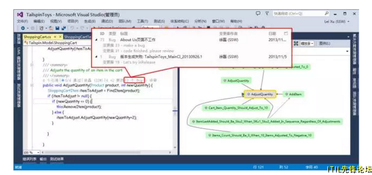

另外一个研发数据挖掘和分析的很有意思的应用是Code Lens,如下图:
通过整合代码库历史记录与工作项跟踪信息,可以在开发人员编辑代码的同时在后台分析出当前的代码块在历史上曾经出现过哪些问题/bug,帮助开发人员定位问题。
我们在研发管理上往往陷入一个误区,就是让具体做事情的人(程序员、测试人员等)觉得他们所做的任务更新,代码提交都是给别人做的;自己完全体会不到任何好处;久而久之,就失去了主动性,认为管理的事情跟自己无关,采取不配合甚至抵触,更有甚者则提供假数据蒙混过关。这其实不是开发人员的问题,造成这种状况的原因是我们没有让开发人员从自己所提供的数据中获取价值。如果我们能够提供更多类似Code Lens这种开发辅助工具,开发人员一定是乐于参与其中的。我们在DevOps中常说要打破部门壁垒,建立协作;这些不能只靠做游戏,我们还需要为流水线中的每个角色提供实打实的价值反馈,才能让大家真正成为一个整体。

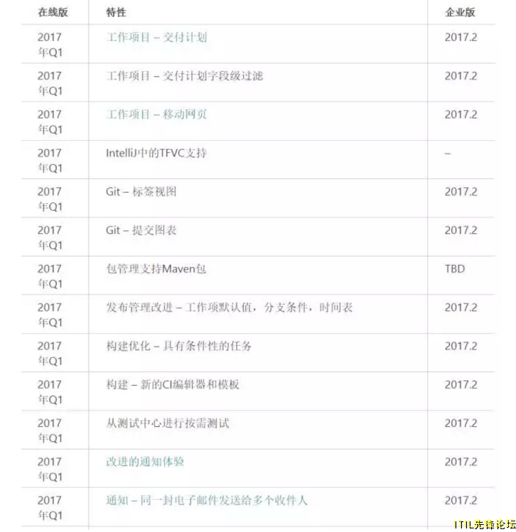

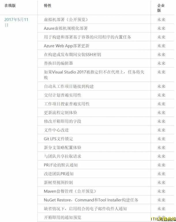

因此,我们决定从2017年5月份开始维护 “VSTS/TFS功能发布时间轴”,这个页面将跟随VSTS的三周发布频率,定期更新,同时对新发布的功能进行简要介绍。希望能够帮助广大企业和开发团队及时了解这一工具的最新动态,持续优化自己的DevOps实践。
我曾经为多家大型企业实施过微软的VSTS/TFS全生命周期管理平台,这些企业最看重的一点其实就是是TFS在研发数据分析上所体现的开箱即用能力。这些年,微软TFS(包括在线的VSTS)的版本更新越加频繁(从每2年一个版本提升到每3周一个版本),我们的客户非常关心这些新特性的发布情况,同时我们自己也需要不停的跟进这些新特性以便给客户提供最优化的方案。
页面地址:vsts-tfs-feature-timeline/,也可以点击本文下部的阅读原文进入页面。
这个页面分为2部分,同时显示VSTS在线版的发布时间和TFS企业版的发布版本号,中间的特性列表中包含指向这些功能介绍的链接。我们会逐步将这些功能的介绍链接翻译成中文,让国内的团队能够第一时间了解这些功能的变化。
1.开发中的功能列表
2.已经发布的功能列表
