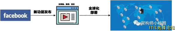

曾经,Facebook向遍布全球的若干亿用户推出了一系列新功能 - 时间轴,推荐和音乐功能。 发布后Facebook上产生的巨大流量导致服务器崩溃。 推出的功能获得了用户的大规模超常规响应,这导致了新功能产生了不可控的结果,使他们没有预料到。
这导致了Facebook重新评估和战略调整,从而使Facebook推出了暗启动技术。 使用DevOps原则,Facebook为其新版本的发布创建了以下方法。
