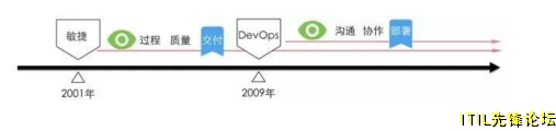

图2. 敏捷与DevOps时间线
如图2,敏捷提出后其关注过程和质量,而其要解决的问题则是如何快速交付客户需要的软件,或者我们更高大上地说,如何快速地交付价值!
一开始,这里的交付有着相对狭窄的意义,也就是,它实际上指的是软件外包公司和软件需求方(甲方)之间的软件研发和制品交付工作。而后,随着敏捷在一般企业内部推广,其开始涵盖软件开发团队和业务团队之间的需求实现和软件交付关系。此时,整个软件的生命周期如图3,交付是开发的终点(或者在任何迭代中作为阶段性终点)。

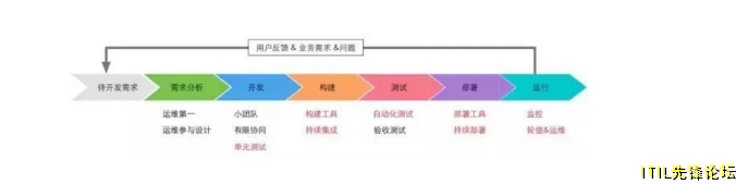

之后,如图4,在互联网高速发展的过程中,软件开发成为企业业务整体运营中的一环,开发团队阶段性交付软件后,并不能从总体上为业务立即带来任何价值,软件必须经过后续阶段,直到被部署到生产环境并真正带动业务运转起来后,整个软件研发工作才算交付了价值。
图4. 面向运营的软件生命周期

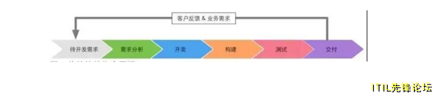

因此,在 DevOps 提出前,IT 行业中的主要问题不再仅仅是需求研发的问题,而且还有软件变更高质量、快速上线的问题。要让业务快速产生价值,降低从需求到软件上线的整体时间才是关键,如图5,加之互联网业务高速运转的要求,这个效率对企业生存是至关重要的。

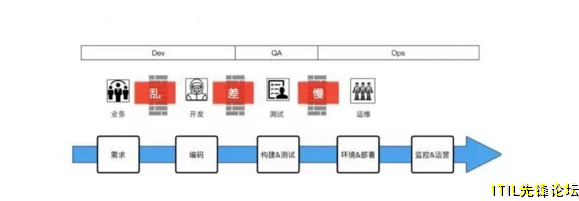

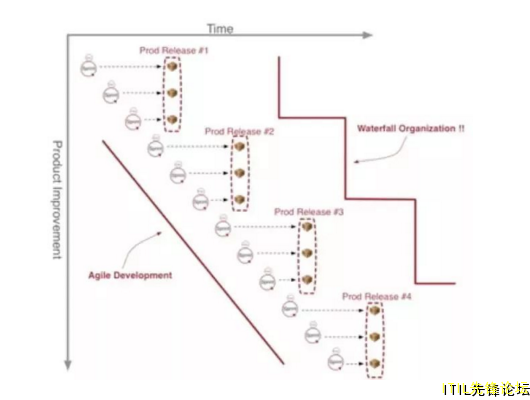

但是,由于传统研发和运维定位的问题,即便在同一个企业中,由于工作性质和考核的方式的不同,研发和运维之间的部门墙对效率的提高有着很大阻碍(图6)。
此时即便研发可以通过敏捷高效起来,但糟糕的交付过程依然会将业务交付整体拉回到低效的瀑布方式(图6),甚至造成业务失败,而这正是促使咨询师 Patrick Debois 提出 DevOps 的关键所在。【注8】

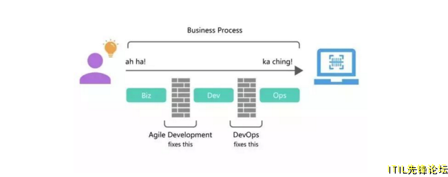

图5. 原生 DevOps 定位

图7. 糟糕的交付让敏捷回到瀑布

总结一下,在 DevOps 提出时,面对的问题从定制软件的交付变成支撑业务的自研软件的部署和运营,敏捷轻车熟路地将利益相关各方拉到一起,希望在统一业务目标的前提下,通过沟通和协作来消除部门间的隔阂,提高整个流程的效率。

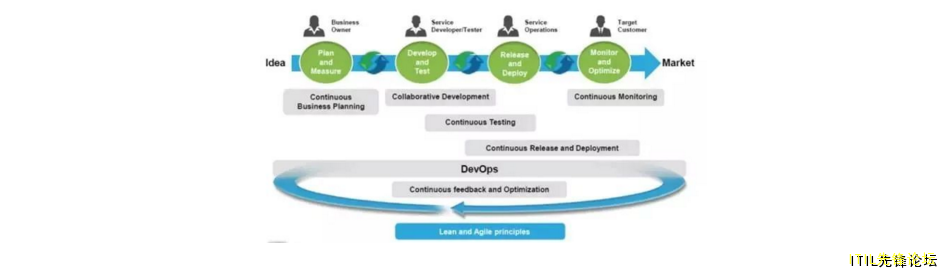

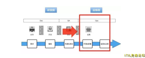

当从目标和范围着手界定 DevOps 时,就会有所谓狭义 DevOps 和广义 DevOps 的区分。狭义 DevOps,如图5所示,就是原生 DevOps,它只关心从代码变更提交到变更部署到生产系统并运行起来,其目标在于缩短这个周期时间;而广义的 DevOps,如图10所示,它将整个软件生命周期纳入自己的范畴(即所谓的全生命周期管理),其目标在于提高整个业务的连续性。
此时,(广义)DevOps 与敏捷的关系就变得微妙,这成为常常讨论的主题,两者的范围似乎都可以包含对方。其实,(广义)DevOps 在具体工作层面上涵盖了敏捷管理和研发方法,但在整个理论基础上,敏捷思想(或精益)可以作为(广义)DevOps 的理论基础,用来指导整个软件研发的全生命周期中的活动。

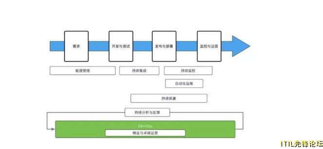

图10. 广义DevOps和全生命周期管理

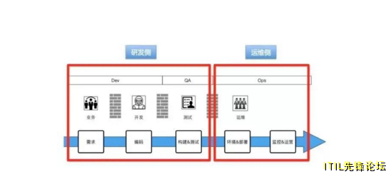

图11. 软件生命周期中的部门墙
我们应该先优化哪一种效率呢?从《目标》和《凤凰项目》的经验,我们应该首先找出制约点,也就是瓶颈,然后在瓶颈处进行优化。否则,局部优化有可能无法达到全局优化的目的。举个例子,如果研发团队已经可以高质量快速地生产,那么我们仍然一味地在研发部分投注资源去提高生产能力的话,只能造成更多的工作堆积到运维处(更多的在制品),全局效率并不能得到提升。
然而,现实的情况是,很多被 DevOps 神奇功效所吸引的组织其自身研发还没有梳理清晰,因此,这自然而然地就要将敏捷纳入到 DevOps 的范畴之内。也就是说,在研发自身还是问题的情况下,首先要处理研发内部的效率的问题,当研发效率提升后,瓶颈转移至研发与运维的结合处,此时再次运用敏捷来进行协调,这就是 DevOps 的第一种形态:由敏捷落地,而后从研发向运维侧扩展,如图12。
图12. 敏捷由研发向运维扩展

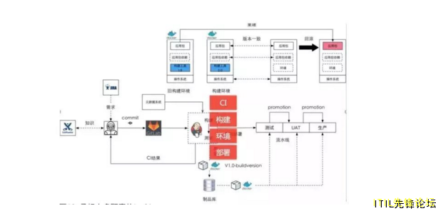

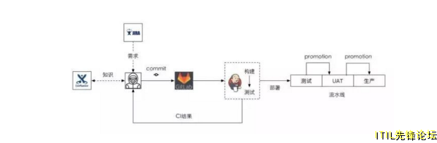

基于组织具体所处阶段,其对持续交付实现的程度可能不尽相同,如图14,对于小型互联网公司,基于 Jenkins 的 pipeline 就可以快速搭建起可用的简单持续交付环境。
图14. 基于 Jenkins 的 pipeline 的极简持续交付

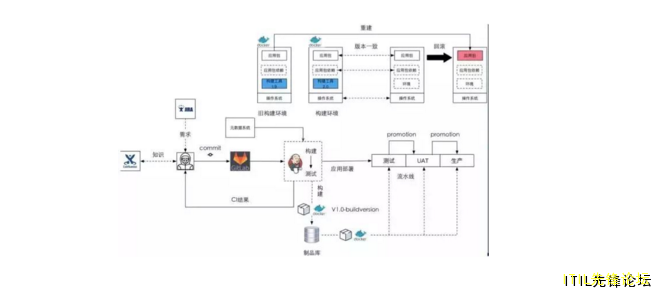

但对于规模稍大、业务更为复杂的公司,可能就需要引入更多的开源工具,基于持续交付的理念来搭建整个持续交付工具链,如图15。
近两年环境和部署类工具的繁荣,使基于开源工具链的搭建越来越简单,而 Jenkins 和 Docker 是其中最重要的两个工具,目前,这是多数公司关注的阶段。
对于规模更大的公司或者一些有着不同理念的企业,可能会有自研工具链生态的诉求,这个我们之后讨论。在此种形式下,有一点需要注意,即研发和运维团队在生产上线过程中的职责划分。
通常,出于安全和稳妥的考虑,会继续将生产上线的职责放在运维团队,并建立流程进行管控。我们更建议尽量将整个应用运维的工作完全交给研发负责,包括生产环境的维护和上线,只要保证无关人员不直接登陆生产环境,以及保证数据安全性即可。

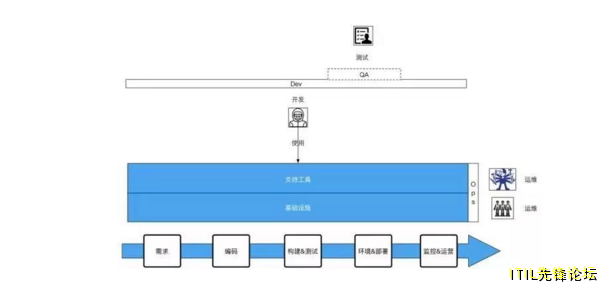

除了敏捷从研发侧向运维侧的扩展,另一个的改进来自于运维侧的发展,如图17,这种情况常见于规模较大的互联网公司中,如腾讯的织云系统和阿里的运维平台,Google 的 Borg 系统及相配套的 SRE 制度多少也可以划归到这一类中。
通常,此类平台需要多年积累和打磨,其成本惊人。但近几年由于像 Puppet、Ansible 和 SaltStack 这类的配置管理工具及 Docker 和 K8s 这类环境管理和资源调度工具的成熟,普通公司也可以快速建立起一套可行的自动化运维平台。
此类平台通常要么是基于传统 CMDB 或 ITOM,将应用组成和环境信息的元数据管理起来,并根据这些元数据指导新的应用和环境的部署(有人将其称为CMDB中心化),要么是直接解决部署和资源调度自动化的问题。
这样的平台一旦成功,相应的流程和实现标准就都会围绕其设立。这种聚集作用会将研发侧的工作吸引到平台上,或者围绕平台构筑更为强大的工具生态。
图17. 运维侧的平台搭建可以将研发侧拉入
在这样的平台上,应用运维工作对于研发人员而言可以成为一种自助服务,运维人员就可以从此类事务性工作中脱身出来并将精力投注到更有挑战性的工作上。
如果运维团队还提供了监控平台,甚至是测试平台,可想而知,研发人员独自运营系统将并非难事,研发和运维在应用运营上将无需沟通和协调,正是所谓的,最高效的协作是无(需)协作,最好的沟通是不(用)沟通。

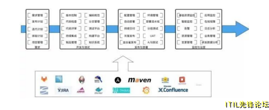

如图18,DevOps 涉及的工作极为庞杂,开发到运营的每一项工作,本身就具有单独成为系统的可能。当业务本身相对简单时,如前所述,我们可以围绕 Jenkins 构建整个 DevOps 交付工具链,但随着规模的扩大,Jenkins 本身的弊端就会显现。
如图19,Jenkins 承担了从CI到部署的诸多工作。虽然Jenkins本身是平台,具体的工作交给了插件完成,但插件的逻辑往往通过 Jenkins 内的配置或脚本实现。
这一方面不利于大规模情况下的复用,而且在一些需要更为复杂操作的情况则需要大量工作,甚至无能为力。比如,以构建为例,除了打包和部署前测试工作,我们很可能希望基于包的依赖关系进行兼容性检查,并按配置的版本规则将所有使用者的构建触发起来进行验证,在执行的过程中更新元数据以便后期系统组装时可以参阅等等,这样的工作交给一个构建系统则更为方便。

图18. DevOps 相关工作
图19. 承担太多职责的Jenkins

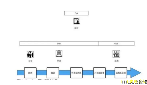

但在 DevOps 的情况中,系统的运维(运营)需求成为重要的需求,一个不易运维的系统最终将拖慢业务的连续性,因此运维人员的早期介入成为必然。随着整个工具链逐步成熟,这样的全功能团队中,最先受到冲击的就是测试人员。在部署流水线中,大量的测试将依赖自动化的技术完成,因此,对于通过人力密集型的方式进行测试的组织,精简团队势在必然。甚至在某些技术产品中,测试团队可以完全被取消,如图21。
在我们企业的实际例子中,近百人的研发团队中没有设置任何测试岗位,测试工作要么交由研发自身负责,要么依赖自动化的分层测试解决。在更为一般的情况下,研发团队应该担负起产品(或系统)的全部技术性测试工作,而精简的测试团队则应更专注于无法自动化的测试部分,如用户体验测试、可用性测试或者探索性测试等等。
图21. DevOps 下的测试人员

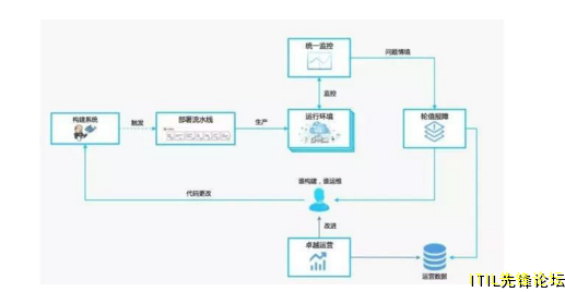

第二,谁构建,谁运营。
在这个理念下,建立多能的研发团队,让支持团队从协作中逐步释放职责。
当我们让研发人员承担起应用运维的工作时,就需要思考如何平衡研发和运维工作。Google 采用的是故障预算的方式,亚马逊则由研发经理直接控制并使用卓越运营的方式进行调节。
图24. 谁构建谁运维
